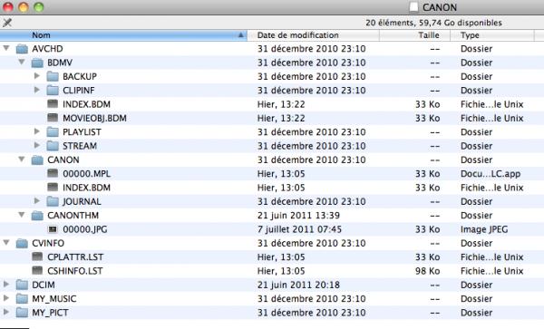

    Bon, je sors à peine du Mini DV et tous ces dossiers et fichiers AVCHD, BDMV, CVINFO, DCIM ... ne me parlent pas encore :cry2:
    Mais je pense comprendre ton souhait de "regroupement" dans un but de simplification :good:
    Alors, je joins une capture de la carte mémoire de ma XA10 en espérant que c'est cela que tu voulais savoir ... ;-)
  4. ch1331ch
    164
    C est aussi une usine a gaz, mais en plus simple.. :)
