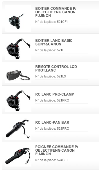

    "..Ces telecommandes sont de protocole Lanc...."
    ;-) Marc
    [​IMG]Tout ça pour ~ 440 €
    Très tenté par cette machine (XA10) ..par contre bizarre en net recul sur la sensibilité versus l'XF100, pourtant même capteur, même objectif, pas même codec ?!!:perplexe:
    Bertrand :jap:

    Pour la telecommande Lanc , meme une vieille Sony doit fonctionner .
    ça c'est vraiment intéressant.

    Merci également pour le test. vraiment intéressant.
    La télécommande Canon est pas mal, mais on dirait qu'il lui manque la MAP manuelle ?
    Pour moins cher il ya aussi celà. Avec commande du zoom Et de la map...
