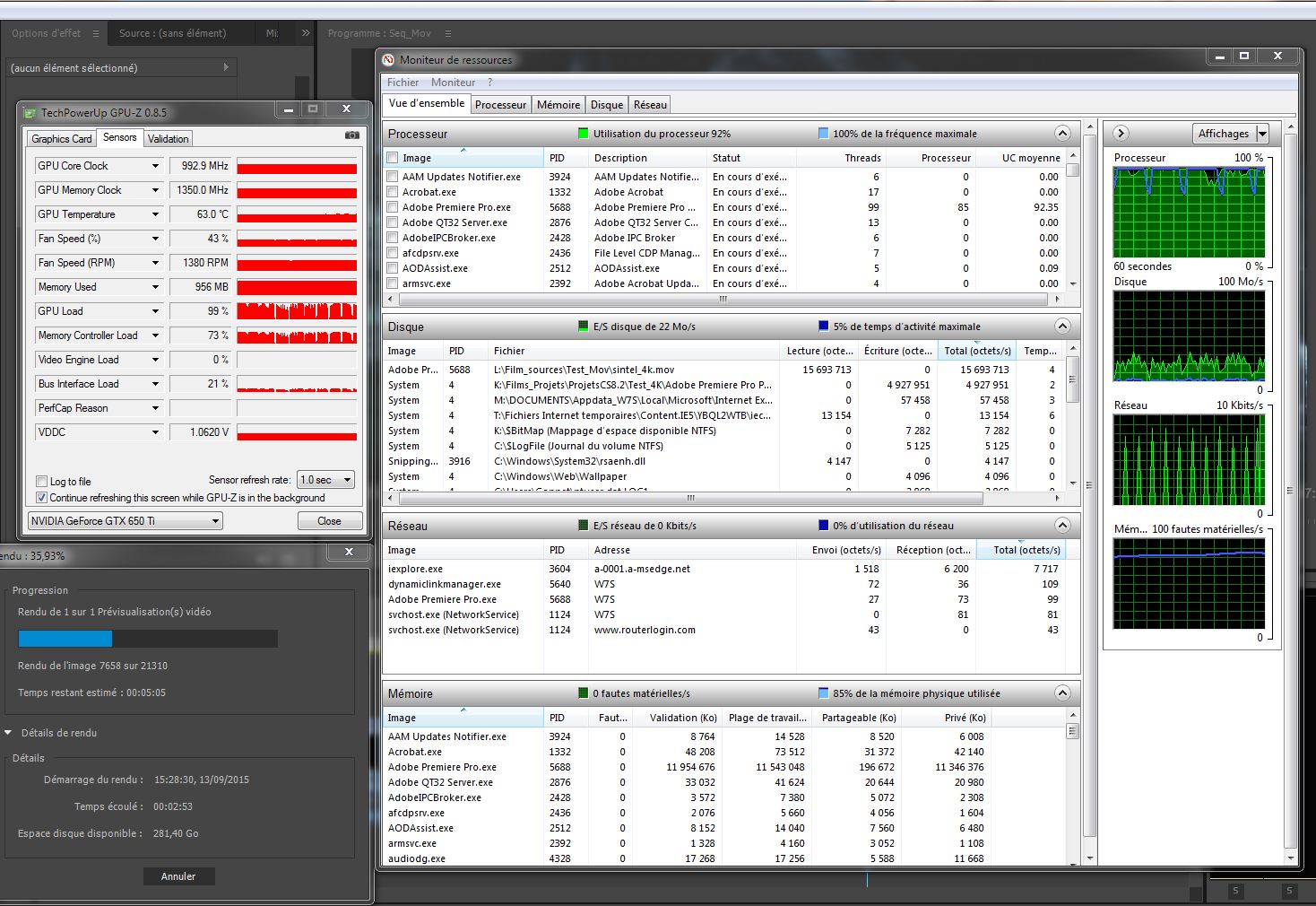

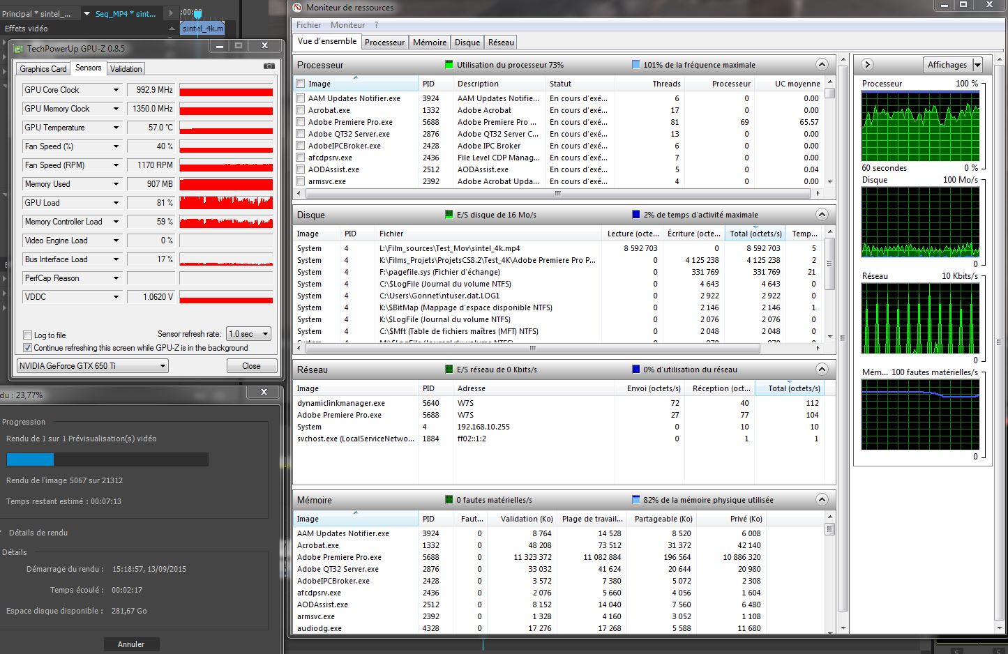

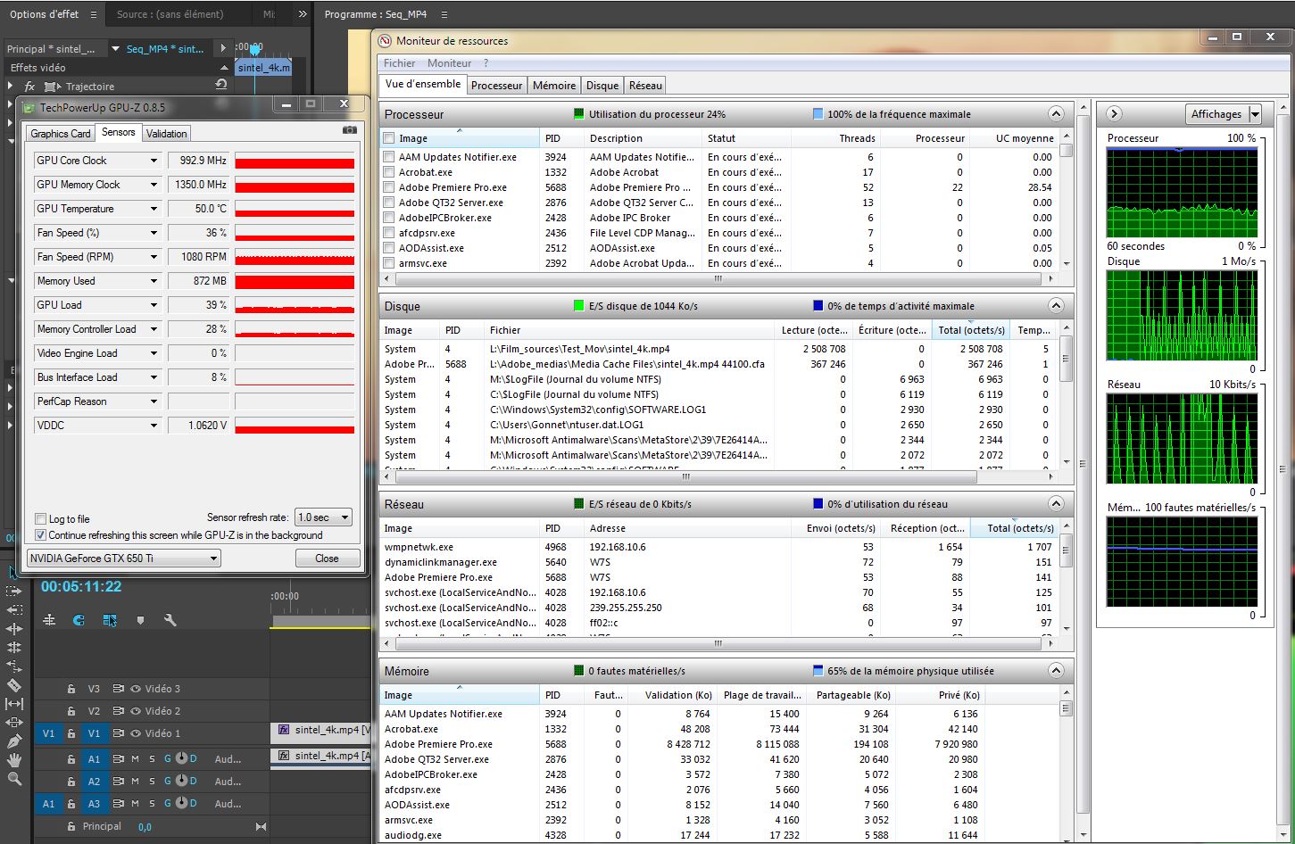

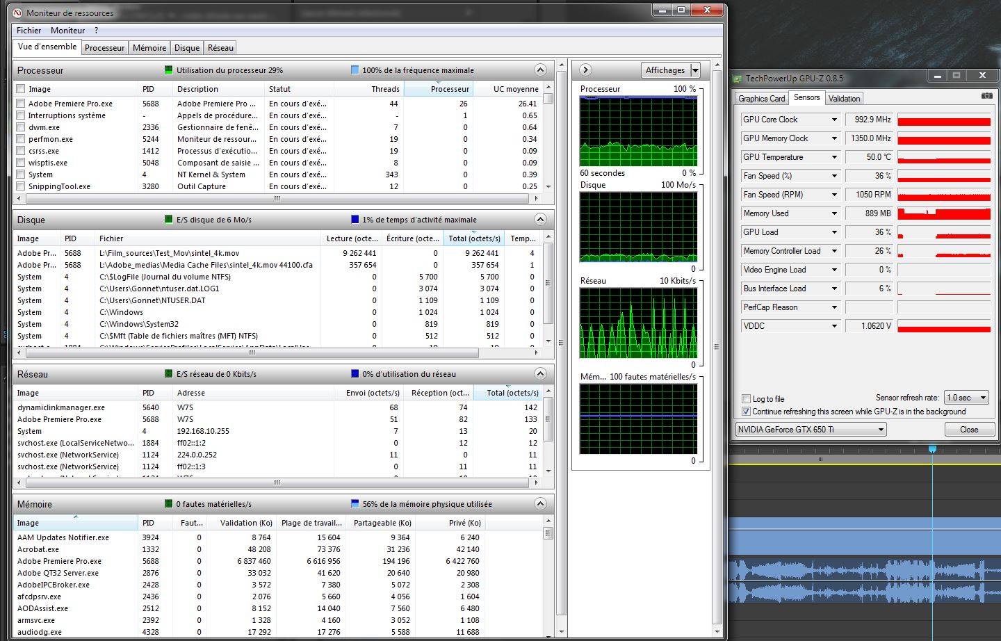

  6. ogt
    Je suis désolé pour la poursuite de ce hors sujet, mais mon droit de réponse m'oblige à contredire complètement les affirmations de Gaston HD.
    D'ailleurs je lui conseille de retourner à l'école pour apprendre à quoi sert un serveur de frames comme Adobe QT32 Server.exe.
    J'ai donc effectué, sous Premiere CC2015, son test à la lettre, avec son fichier original en .mov, et le même ré-encapsulé en .MP4, et fait un rendu complet des deux timelines après avoir appliqué les effets cités.
    Les images jointe montrent :
    1 et 2 les valeurs relevées pendant le balayage simple de la time line
    3 et 4 les valeurs relevées en cours de rendu de toute la timeline.
    On peut contater :
    - QT32 serveur ne consomme pratiquement rien en CPU et utilise seulement 33 Mo de mémoire : on est loin de la limite des 4Go. (Normal : il ne gère aucune données volumineuses, seulement des pointers sur des frames).
    - Premiere en lecture simple de la timeline utilise 8,4 Go pour le fichier MP4 et 6,8 Go pour le fichier .MOV
    - Premiere en calcul de rendu utilise 11,3 Go pour le fichier Mp4 et 11,9 Go pour le fichier .MOV
    => les différences ne sont vraiment pas significatives
