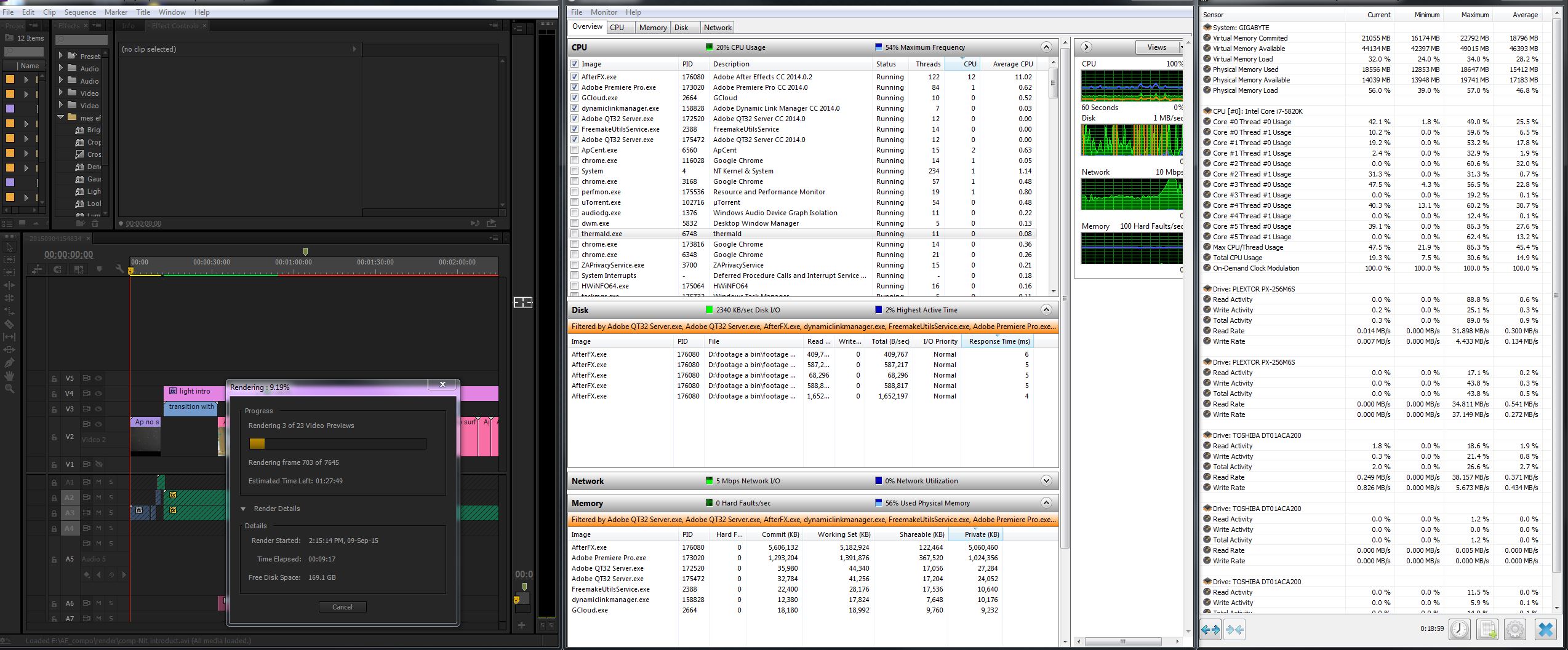

    Tu devrais essayer d'allouer plus de mémoire à AE qui demande plus de ressources mémoire que PP, pour vérifier si la charge de ta config augmente -> 16 Go pour AE par exemple, 8 Go pour PP.
    Le processeur à un moment arrive à 86% de charge.
    Dans ta capture, tu ne montres pas la charge du GPU !!! Ca donne quoi ?
    Est-ce que tu peux tester cette config :
    - SSD -> Système + Premiere pro CC
    - DD seagate barracuda 7200 sata 6gb/s 2to : Sources + Dossier projet
    - DD seagate barracuda 7200 sata 6gb/s 2to : Prévisualisations + cache média + Exports
    Combien as-tu alloué de mémoire à PPro ?
    As-tu vérifié que l'accélération Cuda est bien active ?

    Je viens de regarder ta copie d'écran, tu utilises pour ton projet QuickTime 32 Server, il fonctionne en 32 bits donc il ne peut pas gérer plus de 4Go de Ram, c'est peut-être un des éléments limitant les bonnes performances de ta configuration.

    Bonjour, j'ai un peu le même problème, des rendus interminables (sur un film de tout de même 1h45 je dois le reconnaître.) mais le truc c'est que j'ai l'impression que mon pc, un core i7-3930k avec GTX670 et 32Go de Ram ne se bouge pas beaucoup.
    Voir la capture :
    Ok je n'ai pas 36 000 disques (ce qui est dommage en effet quand je lis vos indications) mais je constate aussi que le mien ne semble pas très chargé donc...
    Est-ce que vous ça vous parle ?
    Merci.

    Ne cherchez pas plus loin :
    Vous avez deux raisons fondamentales pour que la timeline soit surmontée d'une ligne rouge et que les temps de calcul soient interminables !
    - les clips ne correspondant pas à la définition de la séquence, Premiere doit recalculer chaque image pour l'afficher dans le bon format et appliquer les effets.
    - l'effet Neat vidéo est très lourd, même dans la toute dernière version V4 qui utilise l'accélération graphique (et je ne suis pas sûr que vous ayez celle là). A lui seul il fait que la timeline est surmontée d'une ligne rouge car Premiere ne peut pas faire les calculs en temps réel.
    => on n'applique pas Neatvideo sur l'ensemble du montage : uniquement sur les clips qui présentent vraiment un problème de bruit.
    - Quand on travaille par proxy, on essaye de rester dans le même format, simplement en réduisant la résolution, sinon on s'expose bien sûr au problème de conversion de formats.
