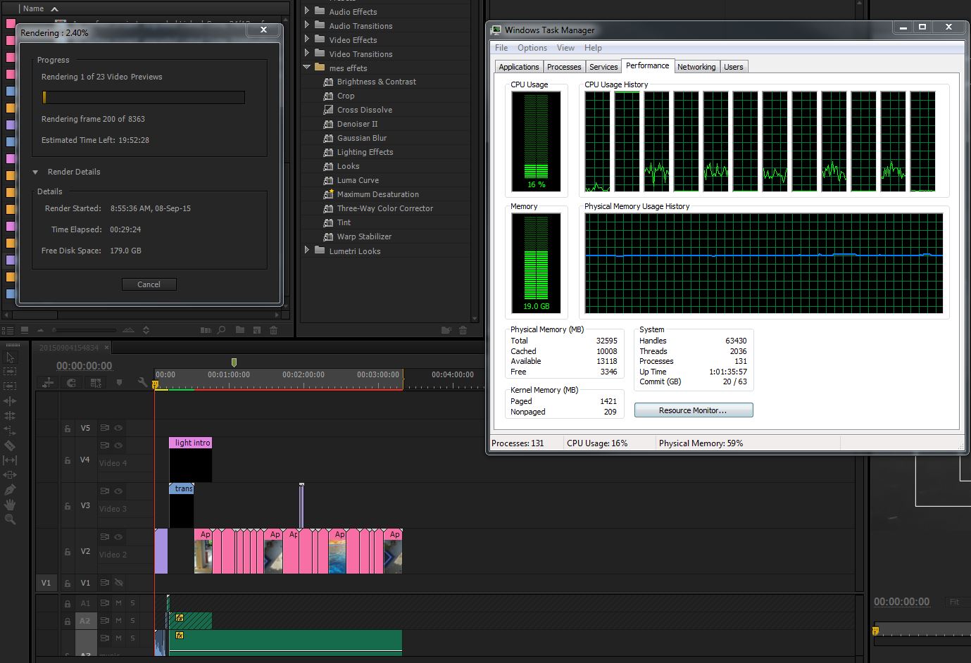

  8. _bambi_
    15
    Est ce que quelqu un pourrait me confirmer que c est le fonctionnement normal que vous avez sous CC avec si peu CPU utiliser ? sous mac et cs6 j etais toujours a 100% ..

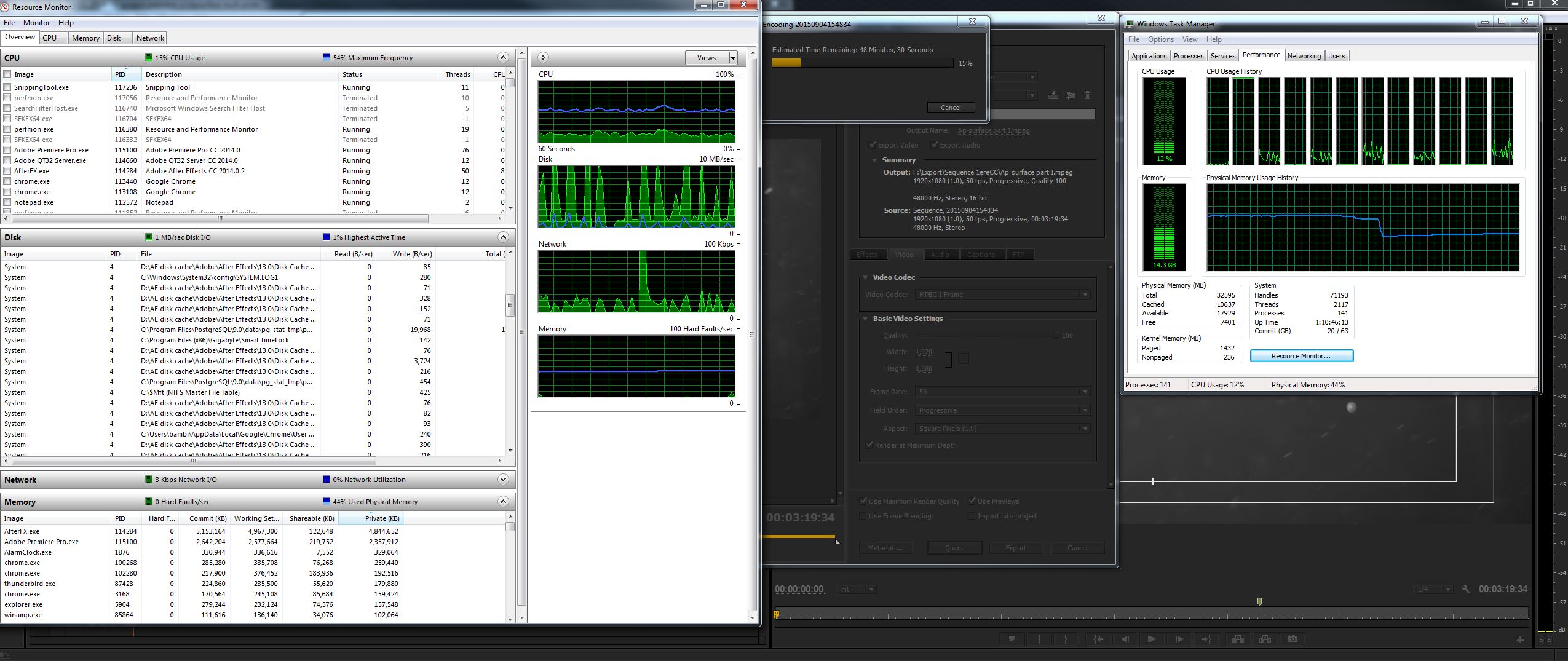

  10. _bambi_
    15
    Olivier voici la capture de ressource monitor pendant l encodage, le cpu est toujours entre 10 et 20% et les disque entre 1mb/s et 15 mb/s les SSD sont C: pour windows et D: pour l editing en cours j ai oublie l audio sur un autre disque normal E: mais il n y a qu une piste de fond musicale.
    Si vous avez des pistes de soft qui pourrait aider a d avantage cerner les performances je suis preneur ! merci du coup de main Olivier.

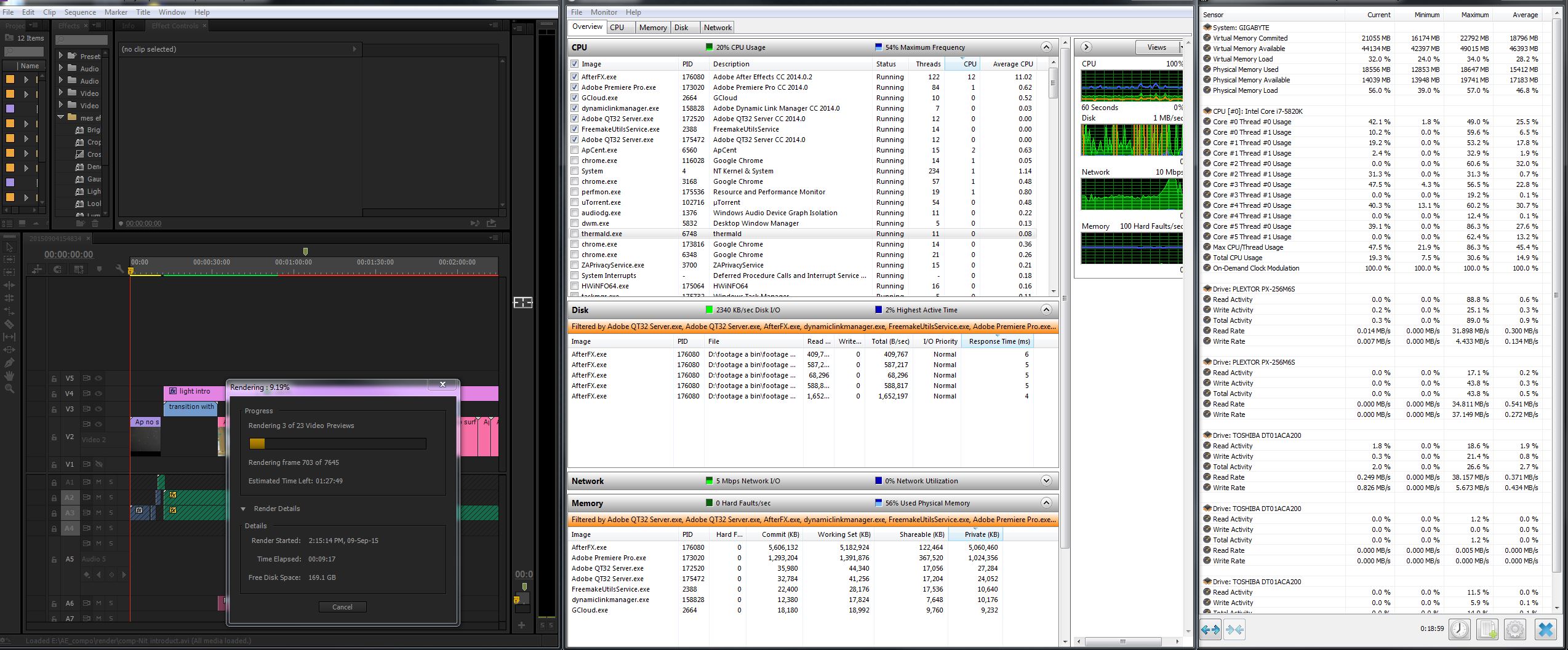

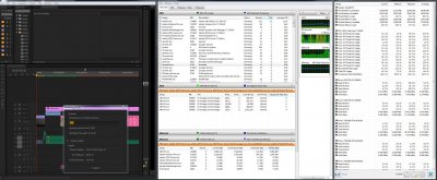

  13. _bambi_
    15
    Merci Messieurs pour vos reponses !
    C'est moi qui suis desoles, voila j espere que c est ce que vous souhaitiez, il y avait trop de lignes meme pour capturer sur mon ecran UHD mais apparement on peut cocher les applications dont on veut connaitre les processus, j ai pris tout ce qui pouvait ressembler a du Adobe !
    Je n utilise sur ce rendu aucun pug in comme red giant.
    Concernant la gestion de la memoire bonne question cela faisait partie de mes interrogations, j'ai mis les memes parametres dans PP et AE soit 90% de la memoire .. peut etre se marche t il dessus ?? mais la encore la memoire n est utiliser qu a moitie !?
    Pas de ray tracing non plus sur ce rendu juste de la colorimetrie et des blurr etc..
    De ce que j interprete je ne vois rien qui ralentisse l ordi, du reste je peux utiliser lightroom a cote ou ps, completement le contraire de mon mac qui utilisait toujours 100% sur CS6.
    Ce que je ne comprend pas c est qu il n utilisent peu de capacite et a des temps de rendu tres long de plusieurs heures, aussi est ce que chez vous c est pareil ? et ce n est que de la FHD.
