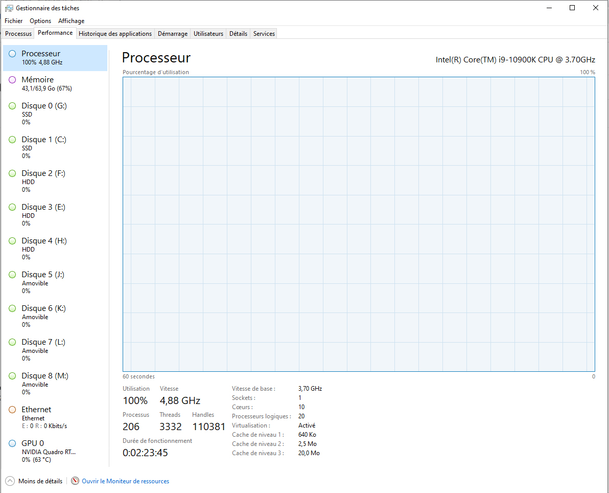

    Je viens de changer de PC pour améliorer les performances de calculs, notamment sur Premiere (dernière version 2021).
    Je travaille actuellement sur un diaporama de photos anciennes que j’ai numérisées à 2400 dpi et sur lesquelles j’opère des zooms, déplacements…
    Je pensais améliorer les performances de lecture, de prévisualisation et d’exportation avec cette nouvelle configuration. Ce n’est qu’en partie le cas.
    Je pense donc que mes réglages et paramétrages de Premiere ou de la carte NVIDIA ne sont pas les bons.
    Les caches de médias sont sur un SSD de 2 To : Processeur i9, 64 Mo de mémoire, GPU NVIDIA Quadro (Cf. mon profil).

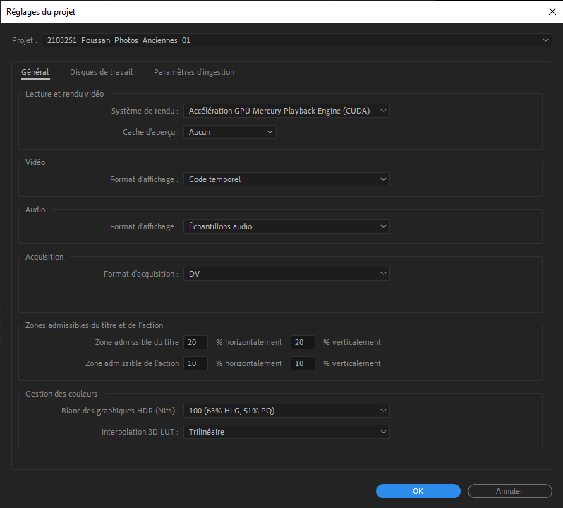

    1) Dans les réglages du projet, j’ai bien spécifié
    « Système de rendu = Accélération GPU Mercury Playback Engine (CUDA) »
    Image 01

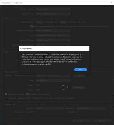

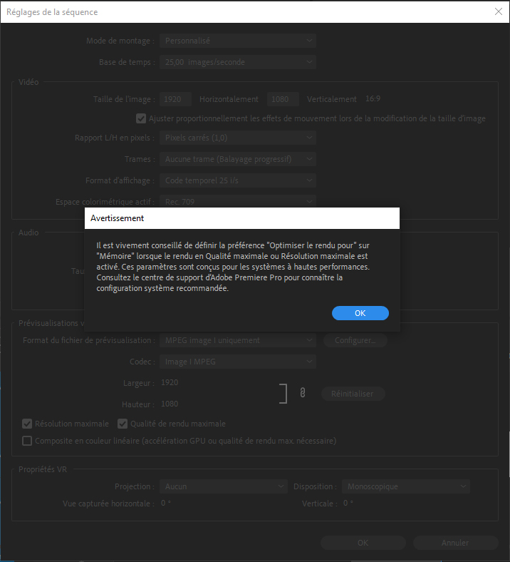

    2) Dans les réglages de la séquence, lorsque j’ai souhaité sélectionner « Résolution maximale » et « Qualité de rendu maximale », j’ai eu le message suivant :
    Image 02

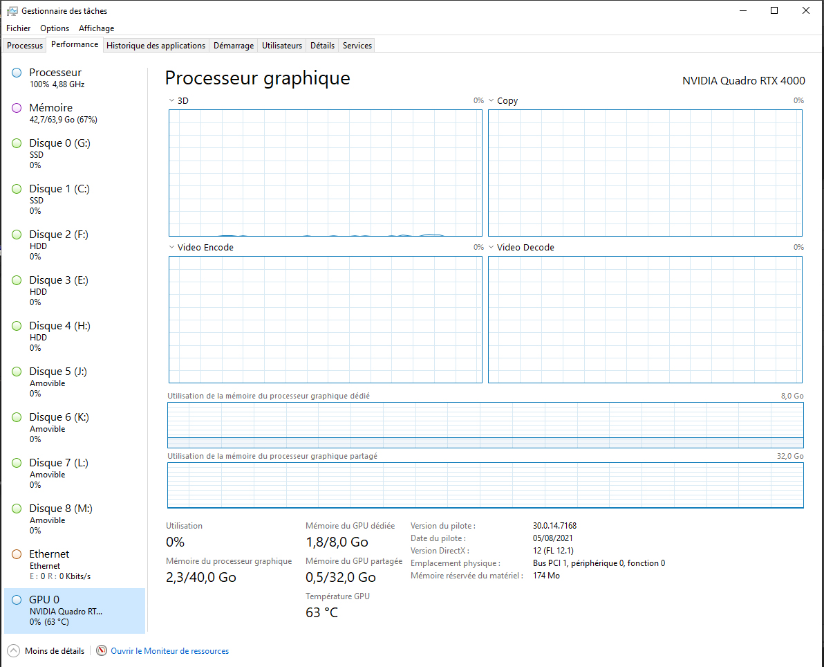

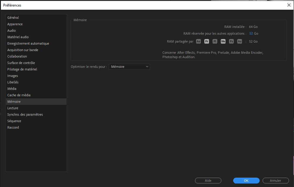

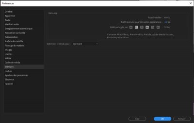

    3) Dans les Préférences / Mémoire j’ai donc sélectionné « Mémoire ». I
    mage 03

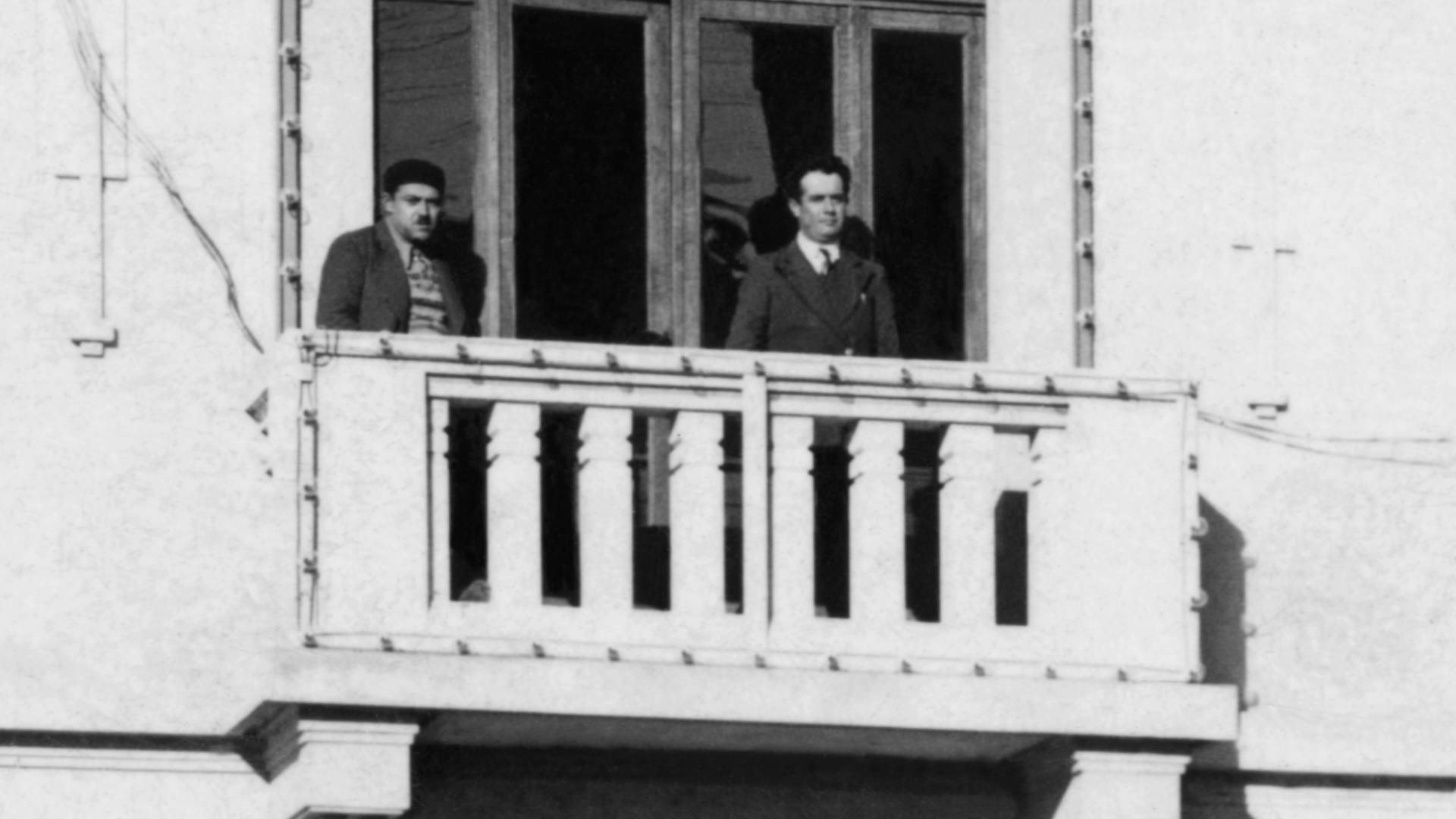

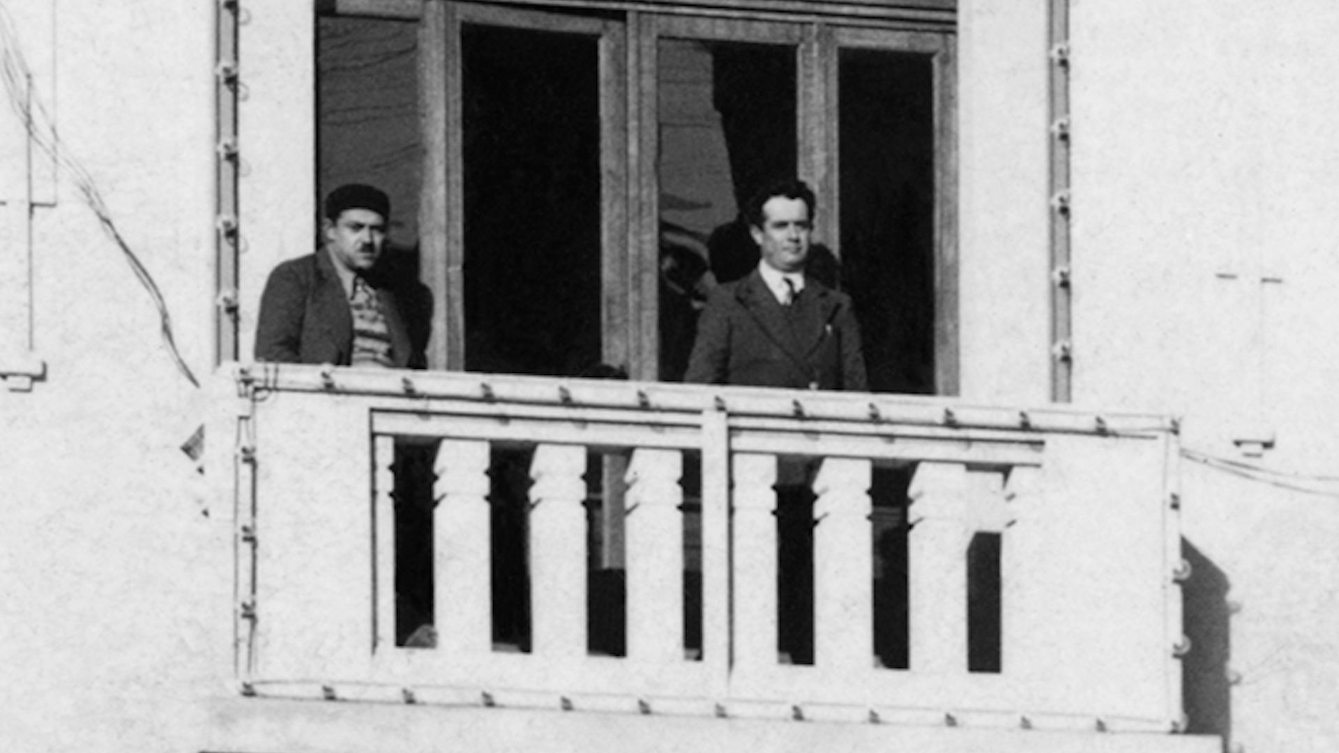

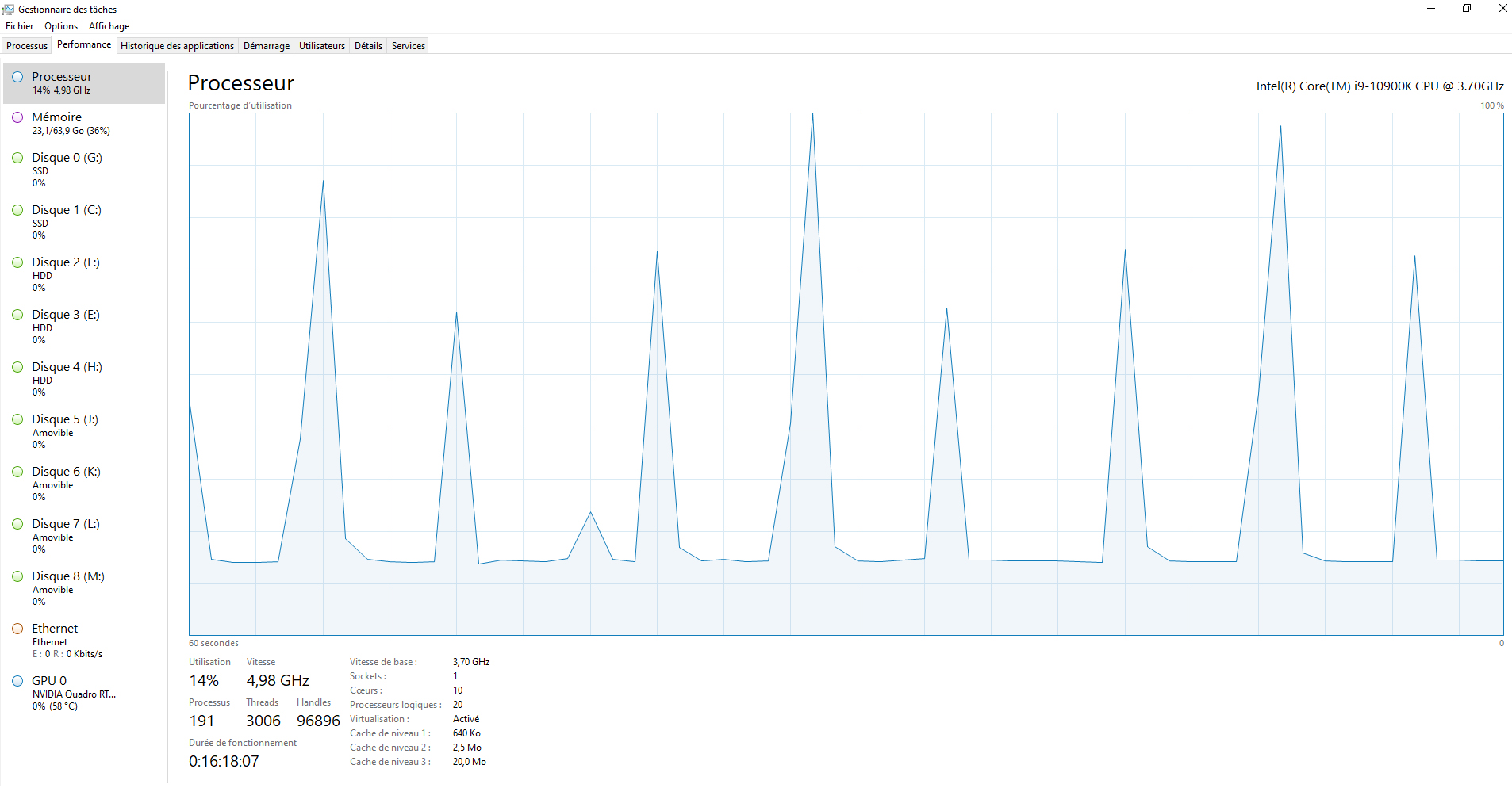

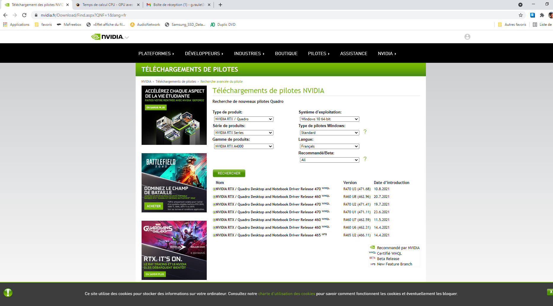

    4) Lors de la lecture, de la prévisualisation ou de l’exportation d’un extrait d’une image à 2400 dpi avec zoom, déplacement, c’est le CPU qui tourne à 100% et le GPU pratiquement à 0%
    Images 04 et 05

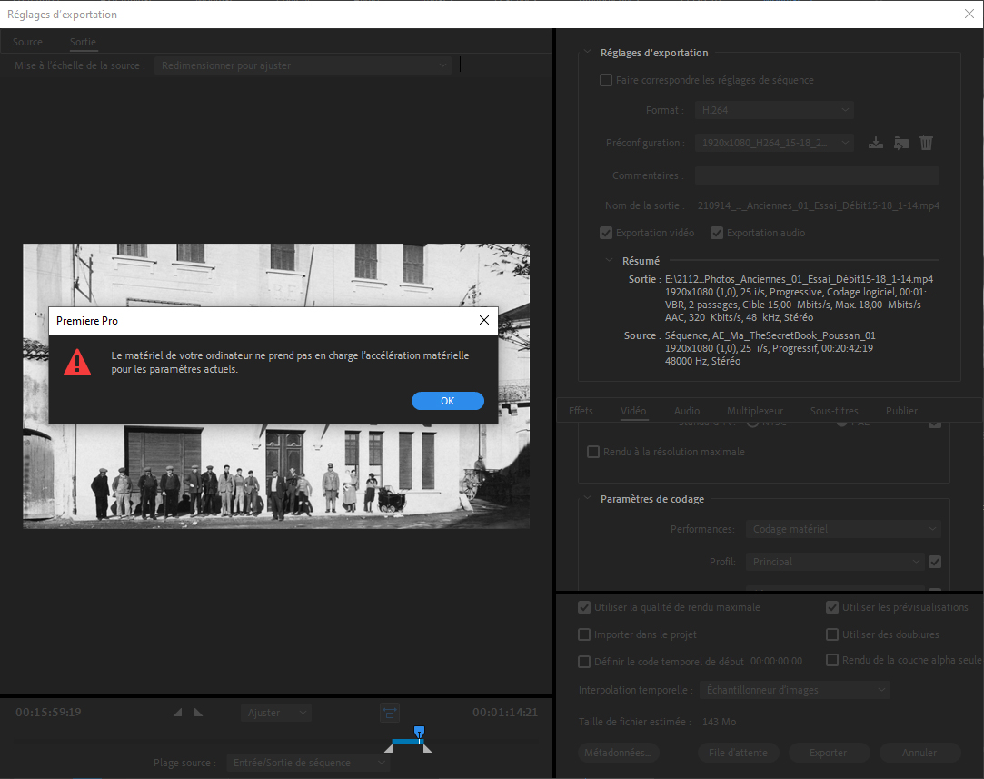

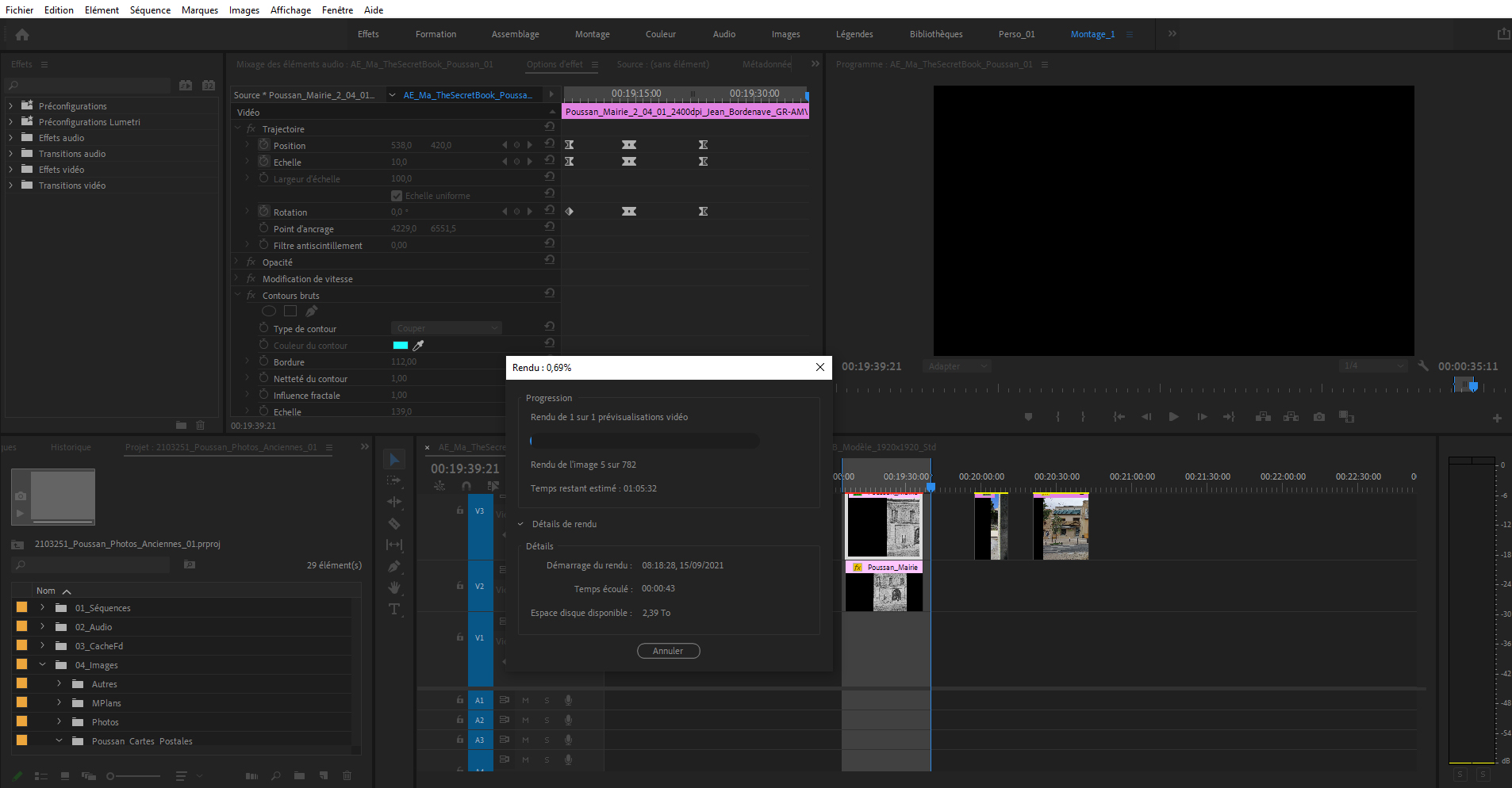

    5) Lors de l’exportation, dans les « Paramètres de codage », il m’est impossible de sélectionner « Codage matériel ».
    Image 06

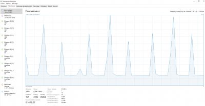

    7) Je joins deux autres images indiquant le temps de calcul de la prévisualisation de deux images numérisées à 2400 dpi dont l’une a des effets de zoom arrière et déplacement : durée des images = 31 secondes.
    Image 07
    Temps de calcul estimé : plus d’une heure
    Image 08 Calculs CPU et GPU (0%)
    Mes réglages sont incorrects mais je ne trouve pas lesquels : Premiere, Carte graphique ?

    Coupler « Qualité de rendu maximale » dans le réglage de séquence et image de très haute résolution, c'est une mauvaise idée. Juste en décochant cette option, je pense que les prévisu seront beaucoup plus rapides à se calculer. Libre à toi ensuite de cocher la qualité maximale lors de l'export.

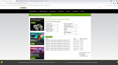

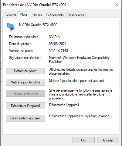

    Par ailleurs, il faut s'assurer d'avoir le bon driver de carte graphique installé (en ce moment le 460.89 pour Quadro)
    En sortie h264, en codage matériel, certaines options ne sont effectivement pas accessibles. C'est beaucoup moins souple qu'en codage logiciel.

    Carte graphique
    Modèle : PNY Quadro RTX 4000 - 8GB GDDR6 - 3DP - 7860x4320 - CUDA 2034 – RT
    Driver : 30.0.14.7168 du 5.08.21 Cf. Image jointe
    Windows m'indique que le dernier driver est déjà installé.
    Dernier driver R470 U3 (471.68) du 10.080.21 Cf. Image jointe

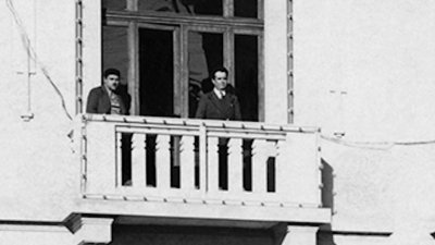

    Bonjour à tous,
    Merci pour vos précieux conseils qui m’ont permis d’avancer dans la compréhension de travail sur les images.
    Suite à vos conseils, j’ai modifié les dimensions en pixels et la résolution des images pour faire des essais.
    1) Test initial : 2400dpi 13 042 x 8451 = 110 217 942 pixels
    110 mégapixels 138 x 89 mm 23,4 Mo
    2) Test 2 : 2400dpi 8000 x 5184 = 41 472 000 pixels
    41 mégapixels 84 x 54 mm 10,8 Mo
    3) Test 3 : 2400dpi 4000 x 2592 = 10 368 000 pixels
    10,3
    mégapixels 42 x 27 mm 3,5 Mo
    4) Test 4 : 300dpi 1630x 1056 = 1 721 280 pixels
    1,7
    mégapixels 138 x 89 mm 309 Ko
    En réduisant les dimensions en pixels mais pas la résolution, 2400 dpi, effectivement, la qualité est très sensiblement la même et la fluidité sur Premiere s’en ressent. Aucun calcul pour les images réduites à 8000 et 4000 pixels. Tests et images 1, 2 et 3.
    En réduisant la résolution, de 2400 dpi à 300 dpi, les dimensions en pixels diminuent obligatoirement et, dans des zooms importants, la qualité chute de façon vertigineuse. Cette résolution est loin d’être suffisante pour le travail que je fais actuellement, contrairement à ce que j’ai lu. Test et image 4.
    Pour plus de fluidité et conserver un maximum de qualité, la solution est donc de conserver la résolution et de réduire la taille en pixels.
    Comme je l’ai précisé dans le message initial, je souhaite effectuer un déplacement dans l’image en faisant apparaître des détails, des personnages, après restauration.
    Je joins quatre images d’un détail très petit d’une photo ancienne. Elles correspondent aux tests mentionnés dans le message.
    J’ai appris quelque chose d’important en matière d’image et vous en remercie.
