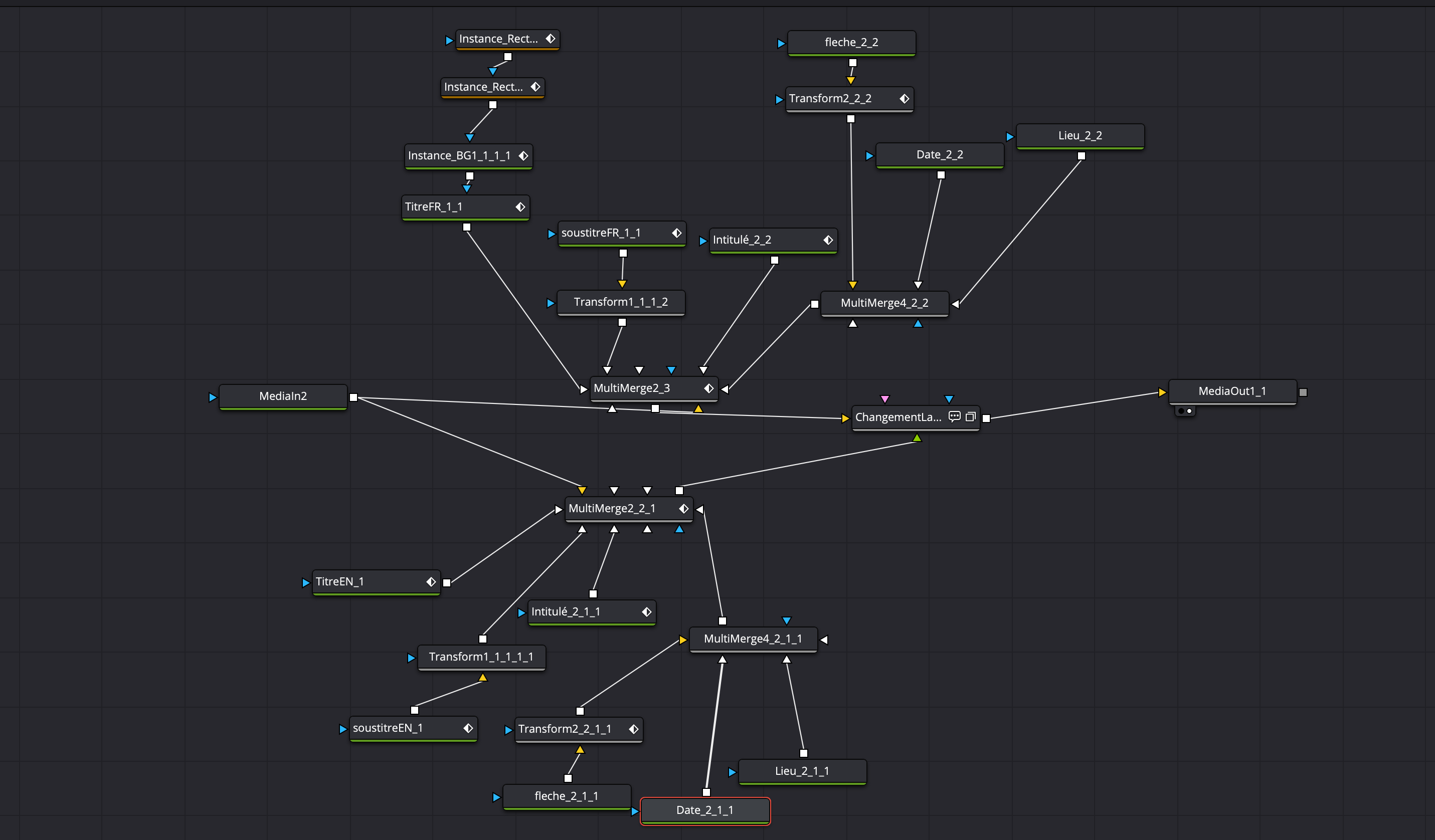

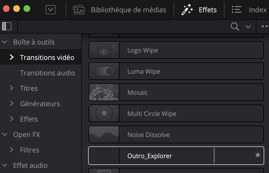

    Un presta externe nous a fait plusieurs habillages vidéos animés dans Fusion. Lorsque j'ouvre le .dra (qui contient les Mediafiles) en faisant "Restaurer l'archive" dans Davinci pas de problème, toutes les compositions fusion sont là.
    J'ai ensuite créé des templates que j'ai mis dans la bibliothèque d'effets (boite à outils). Ils sont visibles et utilisables dans le projet du presta, par contre dès que je veux les utiliser dans un autre projet et les insérer dans un montage ils apparaissent offlines.
    Je ne trouve rien sur internet. Est-ce moi qui ai fait une mauvaise manip ou le presta ?
    Quelle est la solution ?
    Merci !

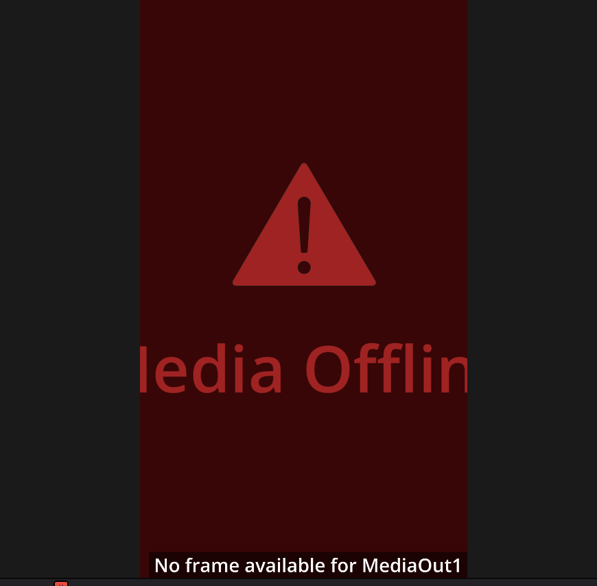

    Mes templates sont enregistrés (settings) dans la boite à outils de l'onglet Effets où se trouvent les transitions, etc (peux pas être plus claire :D ).
    J'ai testé ce que tu me dis, mais lorsque je mets mon plan Fusion dans le chutier partagé (Power bins), rien n'apparaît (c'est une autre personne qui a fait le projet et m'a envoyée le .dra avec un Mediafiles dedans; c'est peut-être pour cela que je ne vois pas les fichiers qui le composent ? Je me dis qu'il manque tout bêtement des fichiers.).
    Et quand je fais un clic droit sur mon plan fusion dans la TL pour faire "Créer composition de réf" il est grisé, impossible.
    Mais à mon avis le problème viendrait peut-être d'un mauvais chemin dans les nodes de la composition fusion même (je joins une des compositions fusion avec les nodes, pour vous faire une idée). Je ne sais pas... J'ai déjà essayé pas mal de trucs o_O
    Ça ne vient pas des Caches à supprimer non plus.
    Aaarrrgggh

    Petite précision : mon effet fusion apparaît offline également dans le Power bin quand je change de projet.

    Je pense effectivement que le problème vient du mediain et mediaout nodes.
    S'il n'y a que des éléments créés dans fusion, ces derniers vont créer des problèmes lorsque tu réutilises l'effet dans un autre projet.
    Ce que je propose d'essayer:
    1. Sélectionnes tous les noeuds sauf les media in et out.
    2. Click droit, macro, create.
    3. Ne rien sélectionner dans la fenêtre qui apparait, juste changer le nom en haut avec qqch de représentatif pour t'y retrouver.
    4. Sauvegardes la macro dans %APPDATA%\Blackmagic Design\DaVinci Resolve\Fusion\Templates\Edit\Effects
    sur Windows
    Ou
    ~/Library/Application Support/Blackmagic Design/DaVinci Resolve/Fusion/Templates/Edit/Effects
    Sur Mac
    5. Retournes sur la page edit et mets l'effet sur 1 clip de la timeline.
    6. Si ça fonctionne, alors cet effet sera réutilisable dans n'importe quel projet.
    Le dernier point à éclaircir, mais là il faut que tu partages le fichier setting demandé par Samalaplaya, est que si la composition fusion ne contient que des éléments créer dans fusion, alors il n'y a pas de raison d'avoir un media in node.

  12. lulabie
    59
    Désolée, je me suis carrément plantée de .setting ! Celui-ci d'ailleurs ne marche pas non plus et est assez particulier : plein écran au début puis avec un fondu il se transforme en partie en alpha. Il y a un MediaIn2 tout seul, connecté à rien du tout et une partie de nodes à part. Il s'agit d"un titrage également, connecté à un logo qui a été pris dans un dossier. Bon comme ça vous avez les deux études de cas :D )
    Voilà le .setting de celui dont nous parlions juste avant (désolée):
    Code:

  13. lulabie
    59
    Merci Joet73. Le truc c'est que ma comp fusion n'est pas un effet mais un titrage avec animations, donc je ne peux pas le mettre sur un clip. J'ai quand même fait ta manip pour voir ,mais le template ne fonctionne pas lorsque, depuis la bibliothèque d'effets je le mets sur un rush dans un nouveau projet. Il. n'indique plus Offline, mais juste un écran noir.
  14. joet73
    4 330
    20
    515
    +44 / 68 / -4
    Si c'est un titre, il n'y a aucune raison d avoir un mediain node dans la composition fusion.
  15. lulabie
    59
    Même si j'enlève les mediaIn et out ça ne fonctionne pas lorsque je les ouvre dans un nouveau projet (offline). Dans cet asset il n'y avait qu'un MediaOut, pas de MediaIN et le message suivant s'affiche (en pj).
    Voilà le mail de la personne qui a fait les assets :
    D'un côté quand tu crées une macro, tu devrais pas inclure le mediaIn et out et de l'autre, les templates ne sauvegardent pas les médias (comme les vidéos avec canal alpha) inclus dans la composition Fusion.
    Donc quand tu insères ce template ou tu le copies/colles dans un autre projet, la composition essaie de retrouver ces fichiers. S’ils ne sont pas au même chemin exact que sur la machine d’origine, ils s'affichent comme Offline.
    Il faut que le même média soit déjà dans le Media Pool du nouveau projet, au même chemin relatif. Sinon tu vas te retrouver avec une composition Fusion vide, ou qui affiche Media Offline.
    Quand elle dit Il faut que le même média soit déjà dans le Media Pool, je ne comprends pas bien ce qu'elle veut dire : elle sous-entendrait qu'il faut que je mette les fichiers utilisés dans chaque Mediapool de chaque projet que je vais créer ??
    Si je lui demande de son côté de tester un template dans un nouveau projet, est-ce que ça pourrait aider ? Ou bien qu'elle génère un template et me l'envoie (ce sera le même problème j'imagine... à moins qu'elle change quelque chose à l'architecture des nodes ) ?
    Aussi je me demande pourquoi je ne peux pas toujours créer de macros quand je suis dans le graph, après avoir groupé mes nodes ("créer une macro" est grisé quand je fais un clic droit dessus). Mais pour faire un template, je peux aussi faire "enregistrer sous" dans "Paramètres" (clic droit sur le groupe) tout simplement, c'est la même finalité, non ?
    Merci infiniment !
