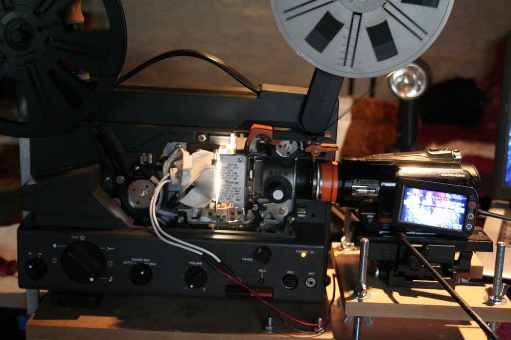

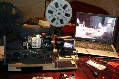

    Pour ceux que cela intéresse, voici le télécinéma.
    J'ai utilisé un Elmo ST180, qui est en panne. Je l'ai remplacé hier par un Bell et Howell DCR trouvé d'occas à 70 euros.
    J'ai opté pour la technique objectif dans objectif.

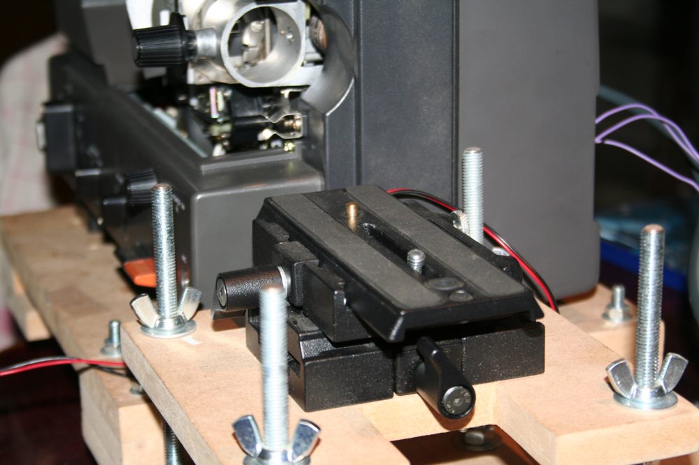

    La caméra, Sony HC9, est montée sur un plateau que je peux régler en hauteur, et en roulis, avec les quatre boulons. Puis il y a deux plateaux coulissant à angle droit, pour ajuster pile poil dans l'axe du film, et faire la mise au point.
    Sur la cam, j'ai placé un objectif d'agrandisseur, 75mm ouvert à 4.
    Je peux ainsi cadrer le film, avec le zoom optique de la cam quasi au maxi.
    La cam est utilsée en DV, reliée en FireWire à un PC. J'utilise capture flux pour les acquisitions.
    La lampe est à led, avec un morceau d'essuie tout en guise de diffuseur. Elle a une alimentation séparée, non variable, toujours allumée, pour pouvoir faire la mise au point et le cadrage sur une image arrêtée.
    Je règle la caméra en mise au point manuelle, balance des blanc manuelle, expo automatique. Je joue sur la compensation de l'exposition (de -4 à +4) pour corriger les plans qui en ont besoin.

    ton objectif d'agrandisseur semble vraiment petit et bien passer dans ton projecteur. peux tu nous en dire plus sur lui.
    pour le reste, rien à dire c'est exactement ce que l'on fait pour la methode OdO.

    L'objectif est un M-simop, 75mm, ouvert à 3,5 et non 4 comme je l'ai écrit plus haut. Il est monté face arrière vers le film.

    Belle réalisation compacte. Quelle est la provenance du chariot bidirectionnel? Supporterait-il une caméra beaucoup plus lourde?
    Merci d'avance.
  6. scipfr
    1 520
    272
    +11 / 26 / -1
    La lampe est une Xanlite ALMX31, 31 led, 1,6 w, (equiv 25w)
    Le dispositif coulissant est constitué de deux plateaux MANFROTTO 357. J'aurai pu prendre deux MANFROTTO 454, avec réglage micrométrique, mais 100 euros l'unité...
    On pourrait avoir un camescope plus lourd, mais donc plus gros, ce qui pose pas mal de problème pour placer l'objectif à la bonne distance et dans l'axe, car le châssis du projecteur est toujours très proche du camescope.

    ce support est la classe :good:

    et bravo, joli montage ! Super plateau porte-caméra en effet.
    Attention tout de même aux éventuelles (petites) vibrations...
    En particulier à bien "découpler" mécaniquement les 2 objectifs, tout enveloppement cache-lumière devant être très souple (genre tissu noir); peut-être aussi à utiliser des tiges filetées les plus courtes possibles.
    Le montage compact est très commode, mais un certain nombre préfère que projecteur et caméra ne soient pas "physiquement" solidaires, donc plutôt posés sur 2 meubles distincts, ou l'un sur un meuble, l'autre sur un trépied (si tu es équipé Manfrotto...).

    J'avais regardé aussi du côté de Manfrotto; il y a aussi Novoflex, mais c'est encore plus cher. Finalement j'ai commandé un chariot Velbon (toujours pas livré). C'est un peu intermédiaire (en précision et en prix): pas vraiment du micrométrique, plutôt pignon crémaillère; on verra bien. Pour un système à mise au point double sur objet image virtuelle, comme dans l'OdO, la précision du chariot n'est pas très critique; si je devais le remplacer par un objectif macro simple avec capteur de caméra dédiée, le chariot assurant la mise au point devrait être plus précis et il est possible qu'il faille un chariot micrométrique, les dimensions de l'image étant très petite. Les gens qui ont adopté ce système (van den Putte et autres ont tous des réglages micrométriques).

    oui, il y a des vibrations avec ce projecteur Bell. Je n'en avais pas avec le Elmo ST 180. Pour le Bell, je le fixe avec un gros sert joint à l'arrière et il n'y a plus de vibration.

    si tu peux fixer un gros poid solidaire du chassis c'est encore mieux.
