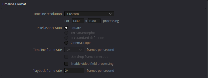

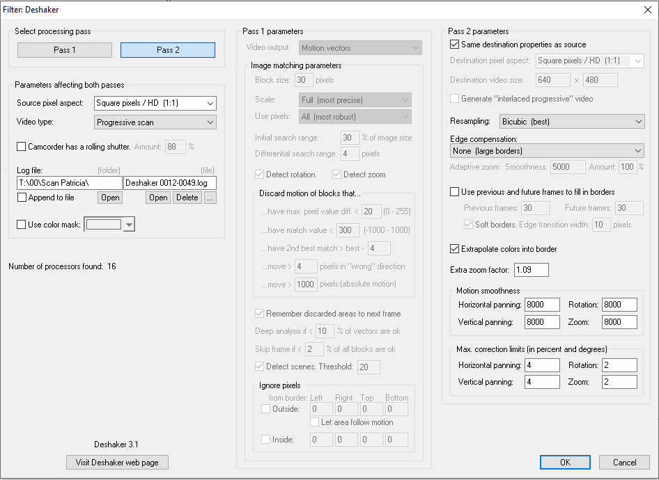

    1/ Stabilisation et travellings/zooms réguliers:
    VirtualDub (sur PC) le couteau suisse de la video:
    Le filtre : Deshaker
    Les paramètres:
    Voir les images jointes.

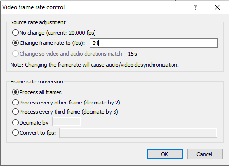

    Le Framerate devrait normalement être positionné à 18 images/seconde, il est positionné à 24 pour être accepté sans interpolation dans Da Vinci Resolve à l'étape suivante.​

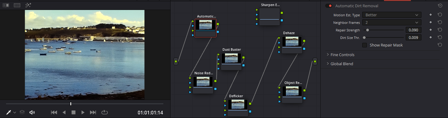

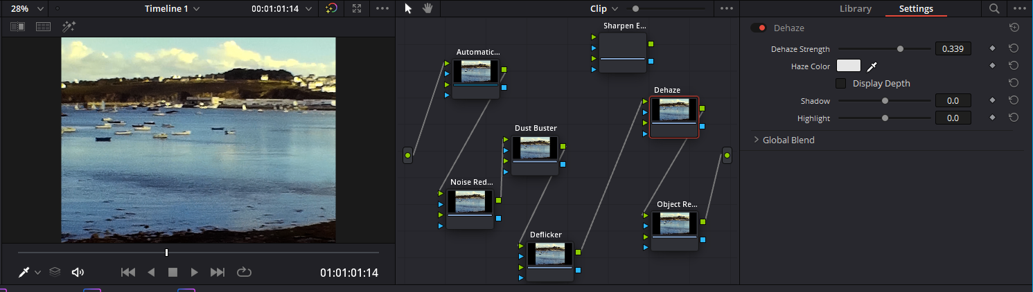

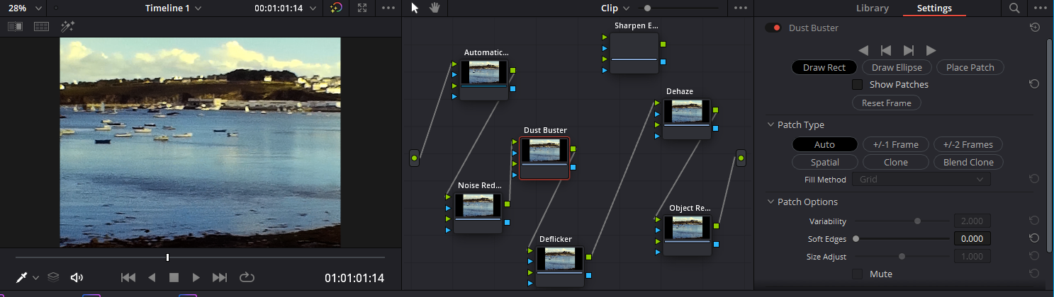

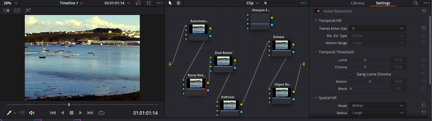

    2/ Amélioration de l'image/Suppression des poussières:
    Da Vinci Resolve Studio
    Utilisation des filtres:
    • Automatic Dirt Removal
    • Noise Reduction
    • Dust Buster
    • Deflicker
    • Dehaze

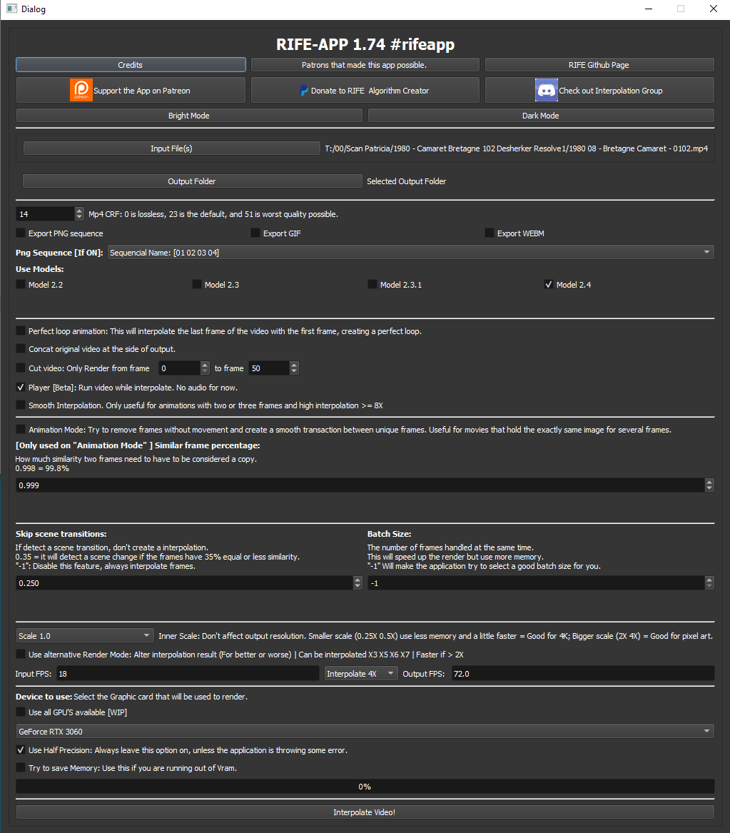

    3/ Interpolation 18 images/secondes --> 72 images/secondes via RIFE
    Voir images jointe​

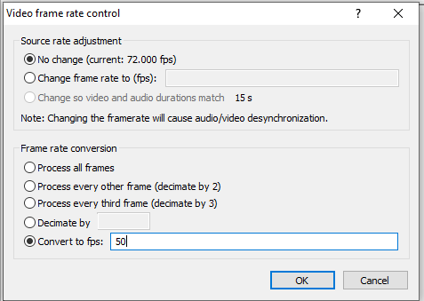

    4/ Réduction 72 images/seconde -- 50 images/seconde (ou tout autre framerate) via VIrtualDub
