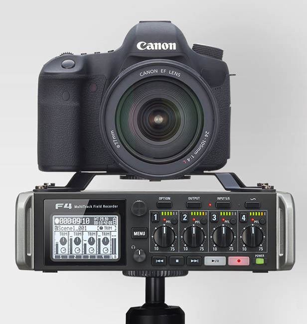

    Il y a aujourd'hui le Z00M F4 qui vient chasser sur les terres du 701D...à 550 €
    Je pense que Romon sur un GH5, il prend un DR 60 MKII ..ou un Zoom H5 pour son autonomie mais qui sera dessus...la finalité comme sur le GH4 étant de régler au plus bas le gh5 pour que la partie son soit assurer par les pé-amplis extérieurs

    Le Zoom F4 n'est pas conçu pour être fixé sur ou sous un DSLR contrairement aux Tascam DR60/70/701, quant au Zoom H5 on se retrouve dans le même cas que Romont reproche à son DR-40, vu sa position on ne peut surveiller les niveaux ... toutefois s'il y a liaison avec DSLR et alignement il est possible et même conseillé de les contrôler sur l'écran du GH-5.

    Le Zoom F4 comme le F8 est livré avec une platine pour montage avec un appareil de prise de vue.
    #63 Video 92, 15 Janvier 2018

    @Video92 : Je ne savais pas qu'il avait cette platine, c'est un plus ... et ce qui devient très intéressant par rapport au DR-701D, c'est la présence de deux sorties XLR pour l'utiliser aussi comme une mixette traditionnelle par exemple par Romont pour sa Canon XF300.
    Au dernier tour du scrutin avantage Zoom F4 (bien vu AQW333 ! :good:) pour les performances .... au Marantz pour la simplicité et le prix ... et au DR-60d Mk II pour le rapport qualité/prix.

    Je viens de mettre la photo du F4 et du photoscope (post 63) et c'est imposant.

    Romont, le Zoom F4 fait à la fois interface et mixette, c'est moi qui m'était trompé en disant qu'on ne pouvait le monter sous un DSLR, Video92 avait rectifié et AQW333 avait raison dès le début. Si la discrétion prime, pas d'interface, un petit micro en mini-jack sur l' APN suffit, retour à la case départ !
