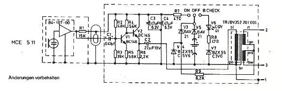

    et à l'époque mon pseudo était Franc Tireur donc pour être vieux c'est vieux, ça ne nous donne pas un coup de jeune effectivement ! en fait j'avais un mauvais souvenir de ton conseil, tu ne disais pas qu'il ne faut pas faire des prises trop longues mais que si je l'utilisais sans cesse il valait un 48 volts qui a une meilleure dynamique. Donc ça c'est pour le micro cravate qui lui n'a ni PV ni N(C) mais pour le directif "CK 706-CV720N(C)PV" lui je peux l'utiliser en 48 puisqu'il accepte de 9 à 52V.

    Homero en te relisant, sur la conversation de 2012, je vois ça fruit de ta plume " faut que je vérifie mais il me semble bien qu'il gobait le 48 volts...
    .... edit : Le MCE 5.11N(C) c'est OK en 12-48 V ou avec une pile à la c.. 5,6V" ................................. donc, à l'époque, tu avais trouvé que le cravate aussi supportait le 48 volts.
  3. saint kro
    24 200
    +744 / 4 326 / -92
    Oui, je confirme, le MCE5.11N(C) fonctionne soit avec une pile soit en fantôme entre 12 et 48V MCE5-11.jpg

    Ouf ! je vais pouvoir utiliser tout mon parc et les dynamiques je les laisse au repos. Merci à tous les deux.
