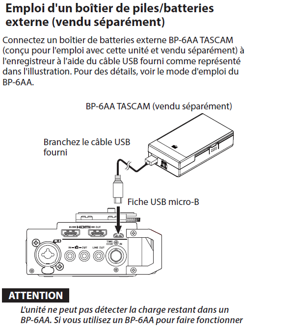

    Si l'alimentation secteur en connexion USB ne produit aucun bruit et que cela ne se fait qu'avec une batterie extérieure USB, avez-vous changer de câble ? Est-ce qu'il n'y a pas un rebouclage entre batterie et enregistreur ?
    J'ai un DR100 et le bloc d'alim BP6AA avec 6 piles AA et jamais constaté de tel problème, mais l'alimentation se fait via le connecteur alim de l'enregistreur.
    Vous pouvez connecter le BP 6AA avec le câble USB, dixit la notice page 12.
    Je pense que ce câble USB n'utilise que la liaison alimentation.
    Il vaut mieux utiliser le terme "batterie" que pile rechargeable. De plus les batteries R6 ne font que
    1,22V pour 1,5V pour une pile.
