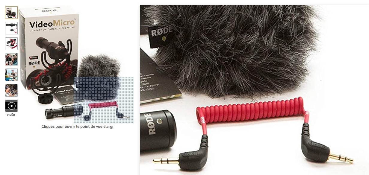

    Mon problème est le suivant : lorsque je branche le micro sur la prise mini-jack (3-4), je n'ai aucun son, comme si le micro n'était pas enregistré.
    J'ai fini par prendre comprendre que ça venait d'un réglage, ce micro étant dépendant d'une source d'alimentation externe, j'ai donc essayé de positionner sur mic+phantom (48V) mais pas de changement. Puis je suis allé dans SYSTEM pour régler le PLUG-IN POWER sur ON mais non, aucun changement.

    Je ne connais pas ce type de micro mais tu as fait ce qu'il fallait (activer l'alimentation plug-in, connecter le micro sur 3-4). Par contre si le câble du micro est TRRS (4 contacts sur le mini jack), il te faut absolument un adaptateur TRRS -> TRS (4 contacts vers 3), le DR60D n'accepte pas les jacks TRRS. C'est probablement la raison de ton problème.

    @LiquidPro Le micro est en TRS.

    Sur les photos du micro chez Amazon, le câble est un TRRS sur une photo mais un TRS sur une autre .

    Je regarde toujours chez le constructeur :D
    http://cdn1.rode.com/videomicro_datasheet.pdf
    Le cable TRS/TRRS est une option
    Maintenant, reste à savoir quel cable a reçu notre ami ?

    C'est vrai, je regarde toujours chez le constructeur aussi habituellement, mais là je me suis laissé berner par cette magnifique photo. :D

    Sur la première belle image, c'est un TRS :laugh:
