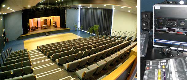

    c'est le videomic pro seul .avec le limiteur activé .
    l'enregistrement est fait dans une salle de spectacle, la sono en fonction,
    Le rode est sur un trépied (hauteur du micro 2 mètres) distance a peu prés
    15 mètres et dirigé vers le bas à cause de la soufflerie au plafond,
