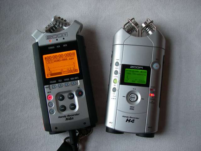

    Difficile de faire de la prise en AB sur ces types de produit :
    En AB les micros doivent être séparés d'au moins 60cm....
    Même pour du ORTF, on est loin des 17 cm....
    Et en chippotant, au vue de la photo, ce n'est pas du XY puisque les plans des membranes ne sont pas coïncidents

    Un des plus grandes qualités des Zoom H4n, H1, Q3 et Q3HD c'est d'avoir justement réalisé cette coincidence qui n'existait pas sur la première version H4 : http://www.repaire.net/forums/attac...nregistreur-numerique-prise-de-h4n-and-h4.jpg . Je regrette un peu la possibilité de faire de l' ORTF (du vrai !) avec la dernière génération d' enregistreurs, il aurait suffit d'un déport latéral articulé de quelques centimètres pour y arriver. Pour ceux qui ne peuvent se payer le Schoeps à deux têtes (dont moi), Couple stéréophonique type ORTF MSTC 64 U - Aperu - SCHOEPS.de , Superlux a conçu un clône à moins de 100 € : SUPERLUX S502 - Cyberstore Thomann Français ... je demande à voir ... plutôt à écouter !
