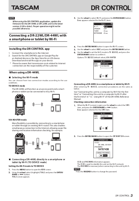

    Je me suis offert un enregistreur audio-numérique Tascam DR-22WL parce que la fonction Wifi m'intéressait. Tascam DR-22WL | Enregistreur de poche avec fonctionnalités Wi-Fi . Deux possibilités pour celle-ci ; soit liaison avec le smartphone Android soit avec ma box. Si la seconde fonctionne parfaitement, c'est la première qui m'intéresse et là c'est le bide. Après avoir détecté le SSID Wifi du Tascam et l'avoir activé sur le smartphone (protocole DHCP), le voyant du Tascam se fige, théoriquement ça veut dire que le smartphone est vu, mais l'appli Tascam DR CONTROL qui fonctionne bien en mode routeur, me balance un message "Can not initialize TCP connection", ceci malgré désinstallation-réinstallation appli, mises à jour systèmes, appli, dernier firmware Tascam etc ... J'emprunte subrepticement ... à mes risques et périls :help: ... le Samsung J5 de ma copine et là pas de problème, ça s'active du premier coup. Sur mon Samsung A5 2017 toujours rien à faire. J'en déduis qu'il faudrait peut-être déclarer une IP fixe mais faut encore en trouver une (utilitaire Android dédié ?), je croyais que le DHCP se chargeait du boulot ! (192.168.1.2 sur Tascam, passerelle 192.168.1.1, en mode routeur-box qui fonctionne bien 192.168.1.14 ...)

    https://www.tascam.eu/en/docs/DR-22WL_Add_multi_v200.pdf

    Je l'ai ressorti de sa boîte presque deux ans après son achat ... et finalement si l'on respecte une un contrôle sur les paramètres Wifi suivi d'hiérarchie lors de la mise en route ça fonctionne sur le smarphone Samsung A5 2017, il y a également un message de mise en garde envoyé par celui-ci comme quoi cela ça risque de ne pas fonctionner dont il ne faut surtout pas tenir compte. Message qui n'apparaissait pas sur mes autres matériels : tablette Huawei et Samsung J5. N'empêche que l'appli DR CONTROL aurait gagné à être améliorée.
