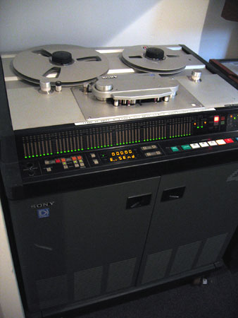

    Petite photo du 3348 ... très loin du DAP1

    En effet il y a quelques petites différences :rire:
    Disons que c'est légèrement moins transportable .......... quoi que ....... si on s'entoure d'une bonne équipe de déménageurs pro !
