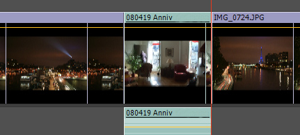

    Pour montrer déjà la différence de traitement des vidéos 16/9 et des photos sur la timeline de CS4, je joins un extrait de timeline avec deux photos sombres (bandeau violine) et au centre une vidéo 16/9. Tu noteras que les photos occupent un plus grand espace en hauteur que la vidéo.
    En sélectionnant des photos de jour et des vidéos claires, on verra mieux l'espace occupé.
