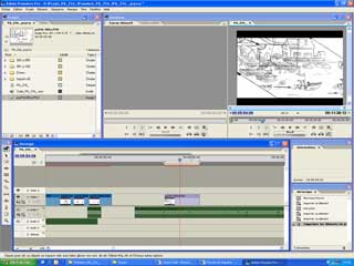

    par contre même en cochant l'option AVANT import j'obtiens qd meme du 16/9...ci joint imprim ecran....
  6. franck70
    292
    +0 / 2 / -0
    Piece jointe
    la voili....en pietre qualité mais suffisante pour voir les barres du 16/9...
  7. GEGE92
    GEGE92 Estimé et regretté modérateur
    3 300
    17 282
    +0 / 2 / -1
    je viens de refaire le test et PPro adapte l'image en conservant la totalité de celle ci donc adpate la largeur ou la hauteur aux dimensio,ns du projet, si tu veux remplir l'écran il faut aller dans "trajectoire"
