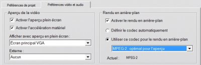

    les préférences vidéos et audio te permettent de définir des options de ta carte graphique et audio . Donc ces préférences sont à relativiser selon la carte présente sur ton PC et son niveau de mise à jour . Toujours vérifier que tes pilotes de carte soient à jour .
    tu ne dis pas quel est le format ou type de fichier image tu insères dans Studio .
    quelle est la durée de ton projet ?
    je me répète , mais rien ne remplacera des tests de 1mn sur différentes dimensions images. C'est rapide , et adapté aux conditions de visualisation qui te sont propre .

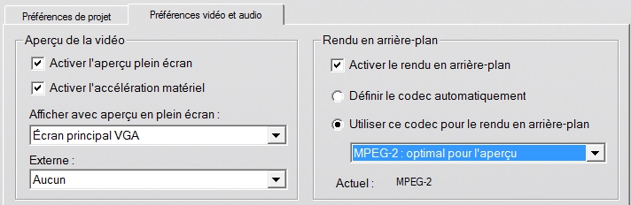

    je constate que le codec pour rendu en arrière plan était réglé sur DV alors que "actuel" est indiqué MPEG2 je présume que cela aussi a de l'importance (alors que je n'y comprends rien....):weird:

    pour ton rendu , tu dois fixer le codec manuellement et non automatiquement AVI DV.

    note sur le calcul en arrière plan
    le codec pour ton rendu en arrière plan est bien le mpeg2 .
