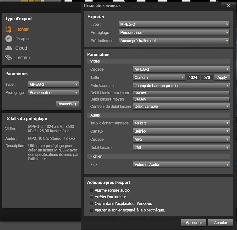

  6. ogt
    "A Olivier : avec Studio 18 le format ne peut plus être précisé"
    Bien sûr que si, cela était déja possible avec Studio 17, je ne pense pas qu'il y ait une régression là-dessus :
    => il faut choisir les options personnalisées
    exemple sur mon image, si vous voulez rester en Mpeg2 en qualité DVD.
