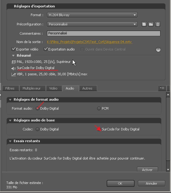

  6. ogt
    Comme chez Adobe, il y a des tarifs intéressants pour les étudiants et les universitaires, chose que ne pratique pas Minnetonka (il suffit de produire un justificatif).
    Educational Licenses: MainConcept
    Pour tester, il y a une version de démo (tres limitative):
    Codec Suite: MainConcept

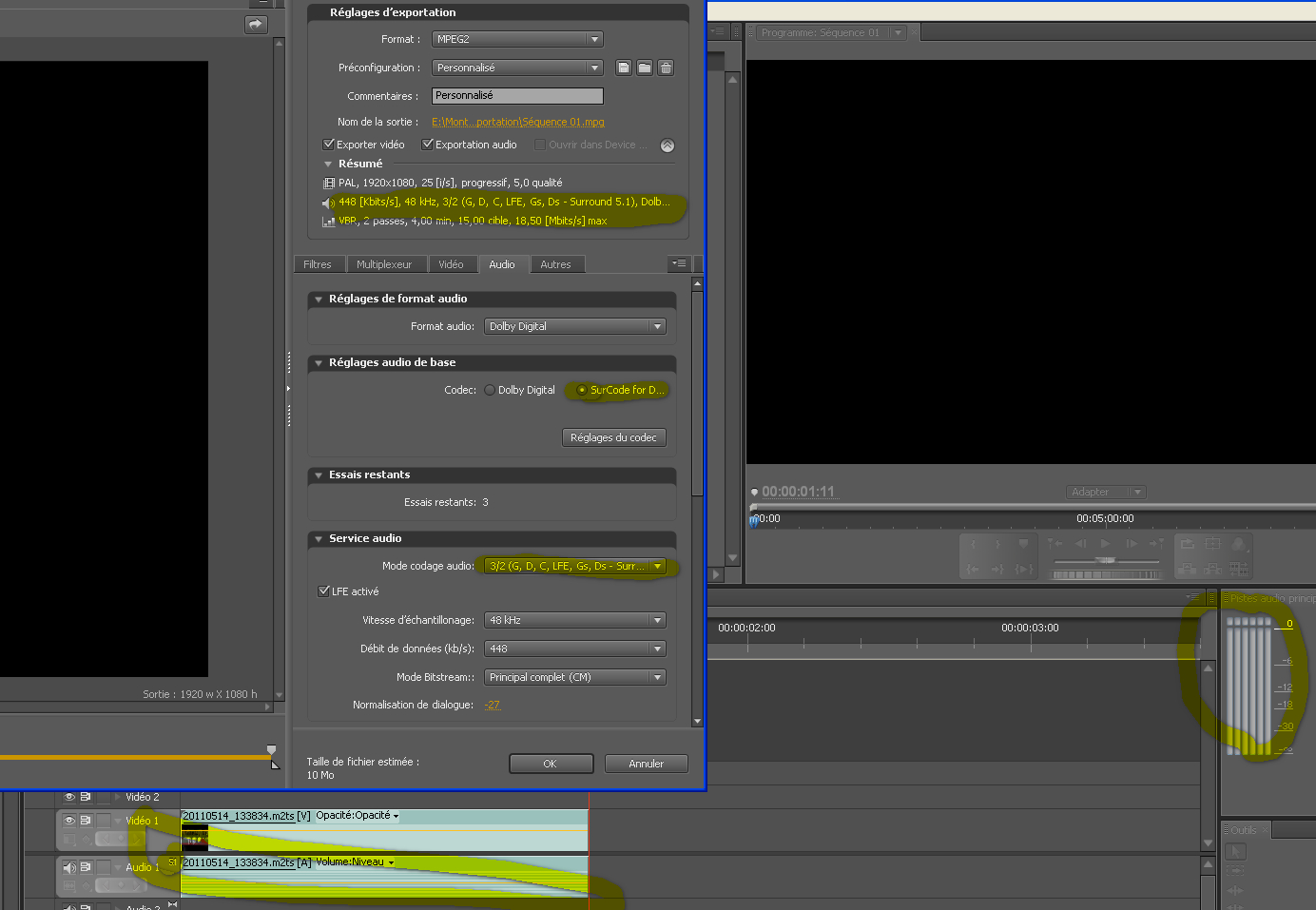

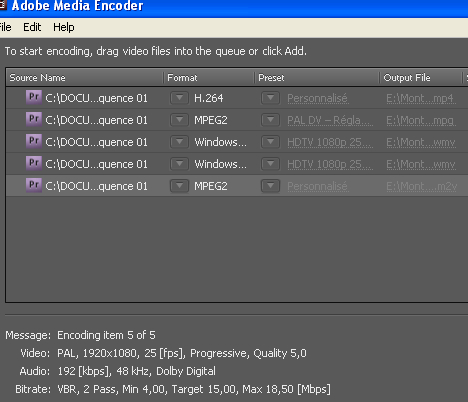

    Merci pour ton aide. Malheureusement j'ai l'impression que je fais exactement ce que tu dis, regarde les 2 captures écran jointes:
    1) La première capture est la vision de la fenêtre Première : séquence avec piste audio principale 5.1, piste audio 5.1 avec le rush enregistré en 5.1, configuration de l'exportation avec le Surcode coché et sortie audio 5.1 demandée avec 448 kbps
    2) La deuxième montre la fenêtre Encoder (et non pas Encore, tu as raison), et qui montre qu'il est en train de restituer du Dolby stereo à 192 kbps
    De plus tu remarques que mes 3 jetons d'essais ne se consomment pas, un peu comme s'il n’accédait jamais au Surcode. Tu as une idée ? :perplexe:
    La seule différence que j'ai vue entre ta capture écran et la mienne, est qu'au niveau du résumé audio dans la fenêtre d'exportation Première, chez toi il y a écrit Surcode puis les caractéristiques du son 5.1 choisi, alors que chez moi il n'y a que les caractéristiques 5.1 sans Surcode écrit
