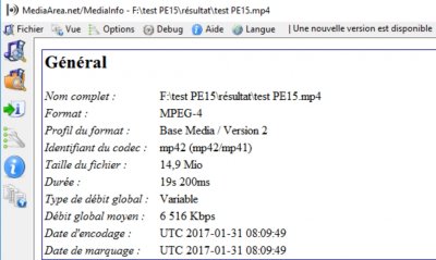

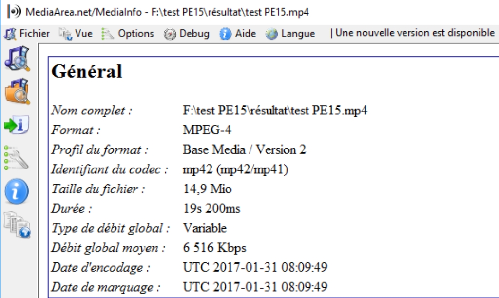

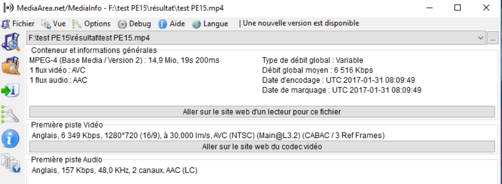

    Le résultat est a voir dans MédiaInfo :
    Taille 14,9 Mo
    Flux : AVC
    Débit moyen : 6516 Kbps
    AVC (NTSC) 30 Im/s
    Tout ça pour revenir à la question initiale , comment avez-vous procédé pour obtenir votre résultat , en gros une taille trois fois celle originale .
    Car en suivant le processus de base , on obtient une taille inférieure à celle des fichiers originaux.

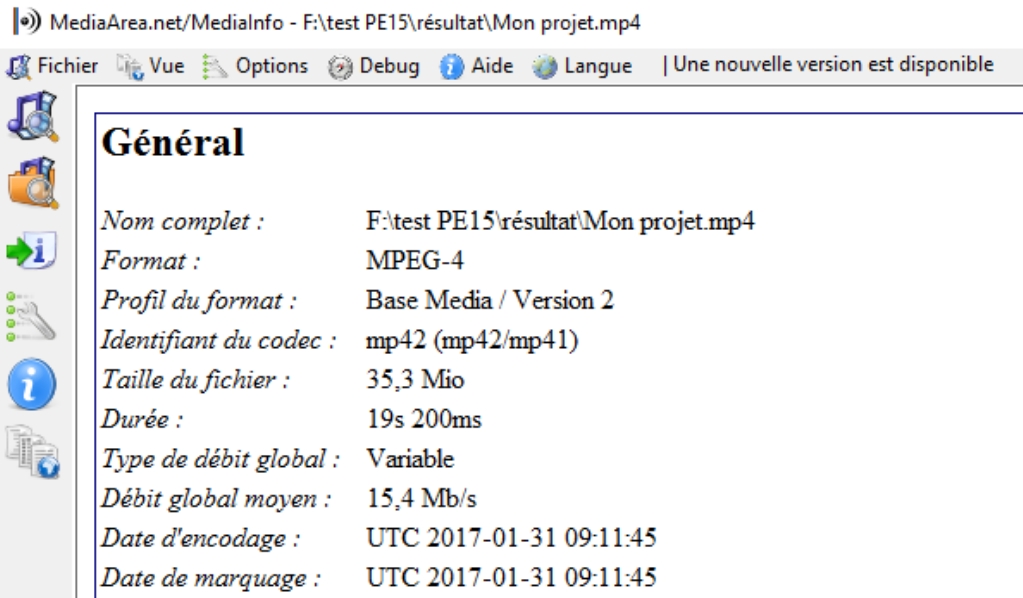

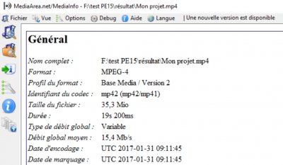

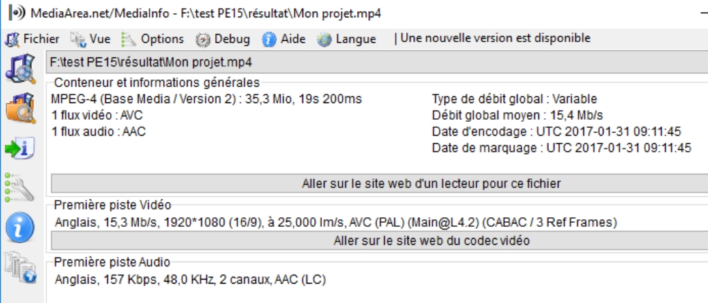

    Je vous conseillerais néanmoins , pour l'export , d'utiliser Périphériques et , par exemple HD 1080 (1920x1080) qui dans ce cas correspond aux images original , voir les deux extraits (mediaIfo-1920 et mediainfo-1920-html)
    Taille 35,3 Mo
    Flux AVC
    Débit moyen 15,4 Mb/s
    AVC (PAL) 25 Im/s
    A vous de faire

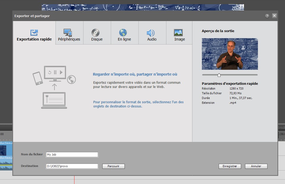

  8. JimG
    Merci d'avoir pris la peine de faire le test... :)
    Je viens de refaire l'opération en suivant les étapes que tu as décrites, mais j'obtiens encore un grand fichier...
    Voici 2 capture d'écran... dans la 1e (Exportation rapide), remarque la taille du fichier du fichier de sortie (72 Mo !! pour 21 Mo pour l'original)

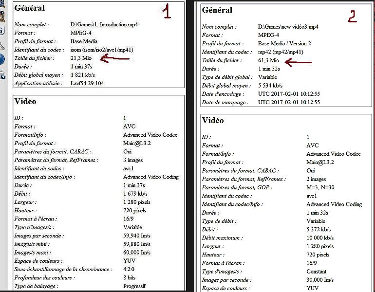

  10. JimG
    J'ai utilisé Médiainfo pour comparer les 2 fichiers. Je remarque qu'il y a beaucoup de différence entre eux :sad:
    Comme je ne connais pas très bien ces histoires de codecs, de débits, etc... Merci de m'indiquer quels sont les réglages à faire pour obtenir une bonne taille de fichier de sortie.
    Ci-joint les infos des 2 fichiers de MédiaInfo mis côte à côte (1 et 2)...

    Pour obtenir la même Taille du fichier, il faut pouvoir paramétrer le Débit global moyen qui doit être identique ou proche.
    Dans ce que je lis ci-dessus si la Taille de ton fichier a été multipliée par 3, c'est tout simplement parce que le Débit a lui aussi été multiplié par 3.
    Il faut donc voir si Adobe Premiere Element 15 permet de paramétrer le débit.

  13. ogt
    17,700
    23,510
    +713 / 1,396 / -42
    Tout à fait :
    original : débit indiqué : 1679 kbits/s
    Film exporté : débit : 5372 Kbits/s

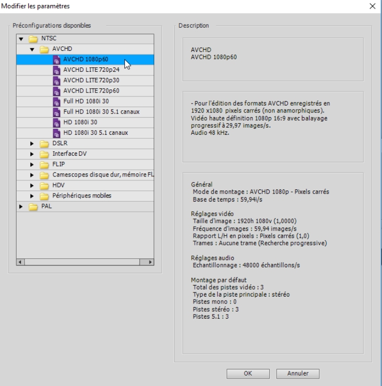

    Bonjour ,

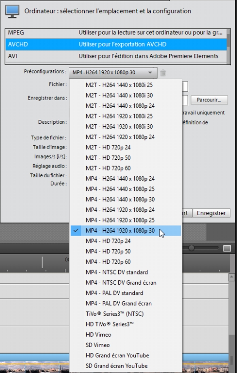

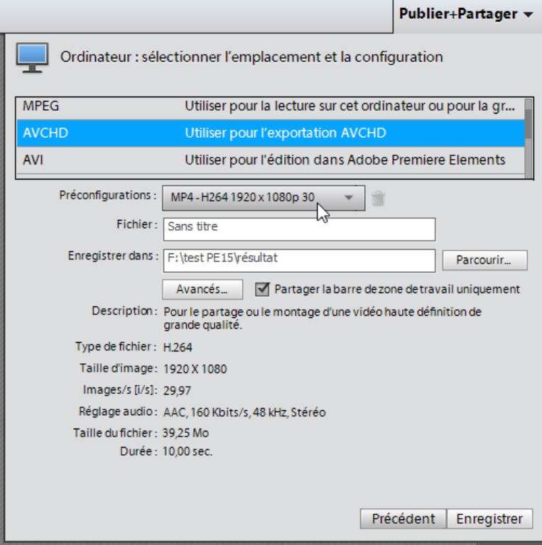

    Je ne suis pas spécialiste des chiffres , mais , on peut constater une différence dans le nombre d'images , 59,940 im/s dans 1 , 30 im/s dans 2.
    Ce n'est peut-être pas l'idée du siècle , mais , pour revenir à ma dernière intervention , la préconfiguration choisie à la création du projet n'est pas la bonne.
    J'ai donné comme exemple des images Pal 1920x1080p 50 (qui sont celles de ma cam) , mais apparemment celles concernées seraient en NTSC 60im/s , donc à la création du projet , dans Modifier les paramètres , il faudrait choisir NTSC > AVCHD > AVCHD 1080p 60 pour effectuer le montage (image jointe "a") .
    Exporter en AVCHD soit M2T-H264 1920x1080i 30 soit MP4-H264 1920x1080p 30 (images jointes "b" et "c"), en tout cas faire l'essai .
    J'avais déjà utilisé la version d'évaluation PE15 au mois d'Octobre , quand je l'ai rechargée avant-hier , j'ai pu voir ce fameux Export rapide , mais aujourd'hui il est signalé que la version d'évaluation a expiré . Black out.
    Les indications d'export que je viens de citer son issues de PE11 , il peut y avoir quelques différences.
    Par exemple les indications d'export qui , dans PE11 se font dans l'onglet "Ordinateur" alors que sous PE15 c'est "Périphériques" me semble-t-il .
    Pour répondre à svt , le débit d'export est réglable dans Publier+Partager >Ordinateur (ou Périphériques) AVCHD > AVCHD > MP4-HD264 1920x1080p 30 > Avancés > Réglages du débit (ascenseur en bas à droite de la fenêtre) , peut être de 50 Mbit/s maxi .
    A propos , ne pas oublier de cocher "Partager la barre de zone de travail uniquement" quand on souhaite n'exporter qu'une partie du montage (pour essai par exemple) , et ne pas oublier , lors de l'export final , de vérifier que cette barre recouvre la totalité du film . (piqûre de rappel).
