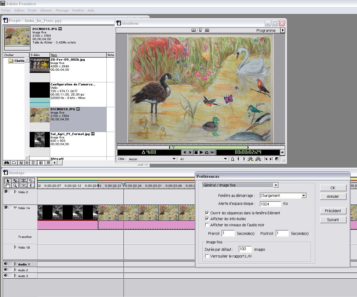

    Bonjour
    J'ai une image de 2150 x 1554 que j'importe dans première, mon projet fait du 720 x 576 donc mon image est plus grande. Je voulais faire un zoom arrière et une trajectoir sur cette image c'est pour cela que je l'ai fais plus grande, mais quand je la met dans le montage elle s'adapte d'office à la taille de la scene. J'ai cherché par tous les moyen à débloquer le rapport largeur hauteur ou autre solution qui permettrai à mon image de pouvoir la modifier.
    Merci si vous avez des réponses :help:
    Kymino

    dans les préférences de ton projet, il suffit de décocher pour les images importées "adapter automatiquement à la taille du projet". ensuite tu supprimes ton image (car ça fonctionne pour les nouvelles importation) et tu réimportes ton image

    Dans les préférences images fixes
    je n'ai pas trouvé :
    j'ai juste décoché vérouiller le rapport L/H
    Peux tu me donner le chemin exacte ?
    Merci

    il y a une autre solution, tu redimensionnes l' images avec un logiciel tiers
    (xnview , gratuit par exemple) et tu l' importe dans première a la bonne taille.
