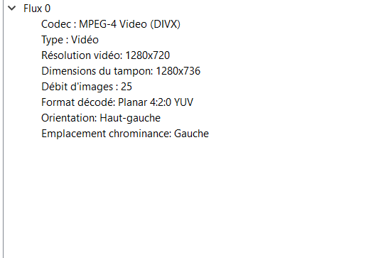

  5. FR_DR
  6. FR_DR
    Utilisant un ordinateur pro, je n'ai pas les droits administrateurs pour installer mediaInfo....
    Je n'ai trouvé aucun moyen sur Première de reprendre exactement les mêmes paramètres que le fichier source.
