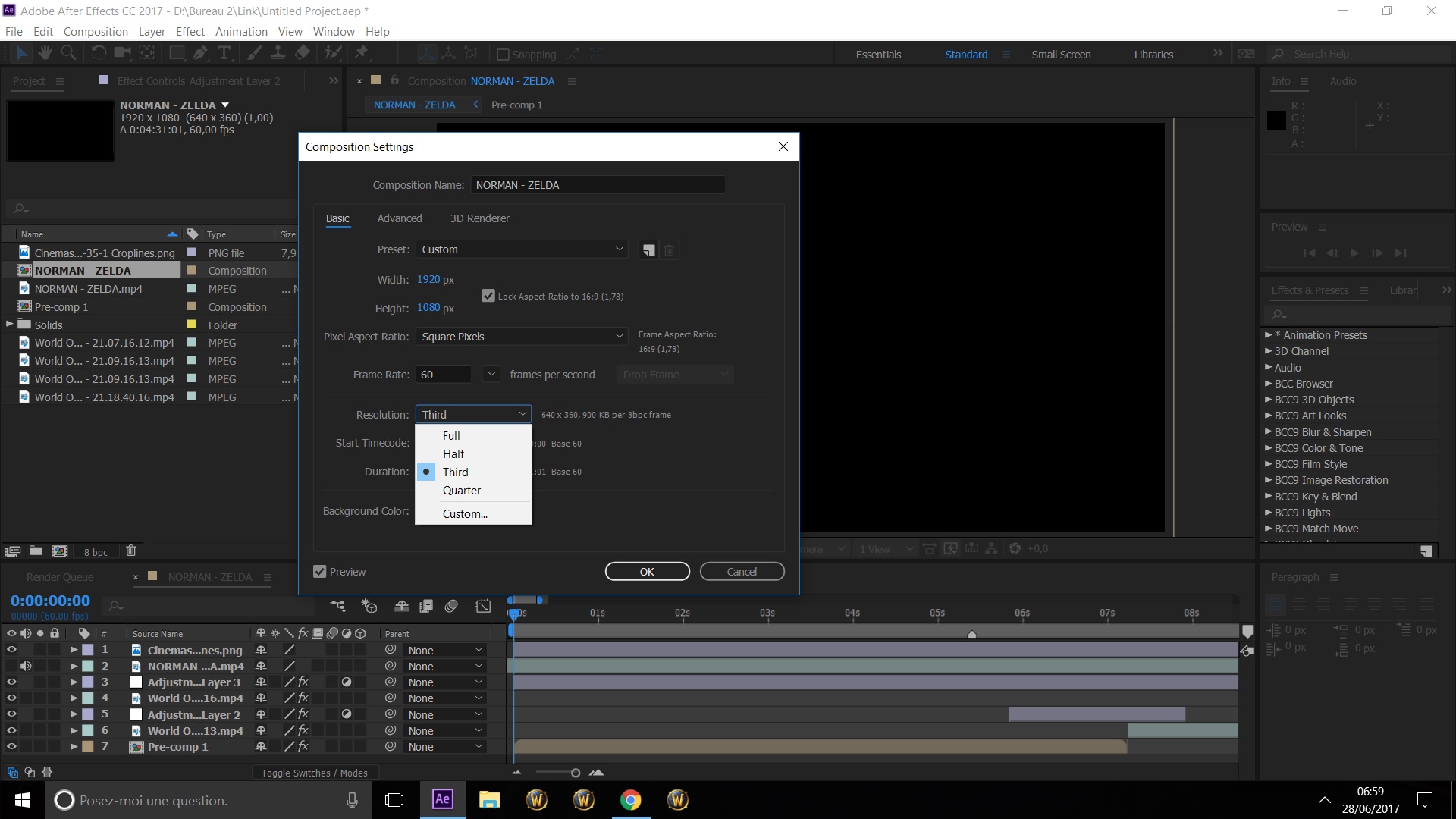

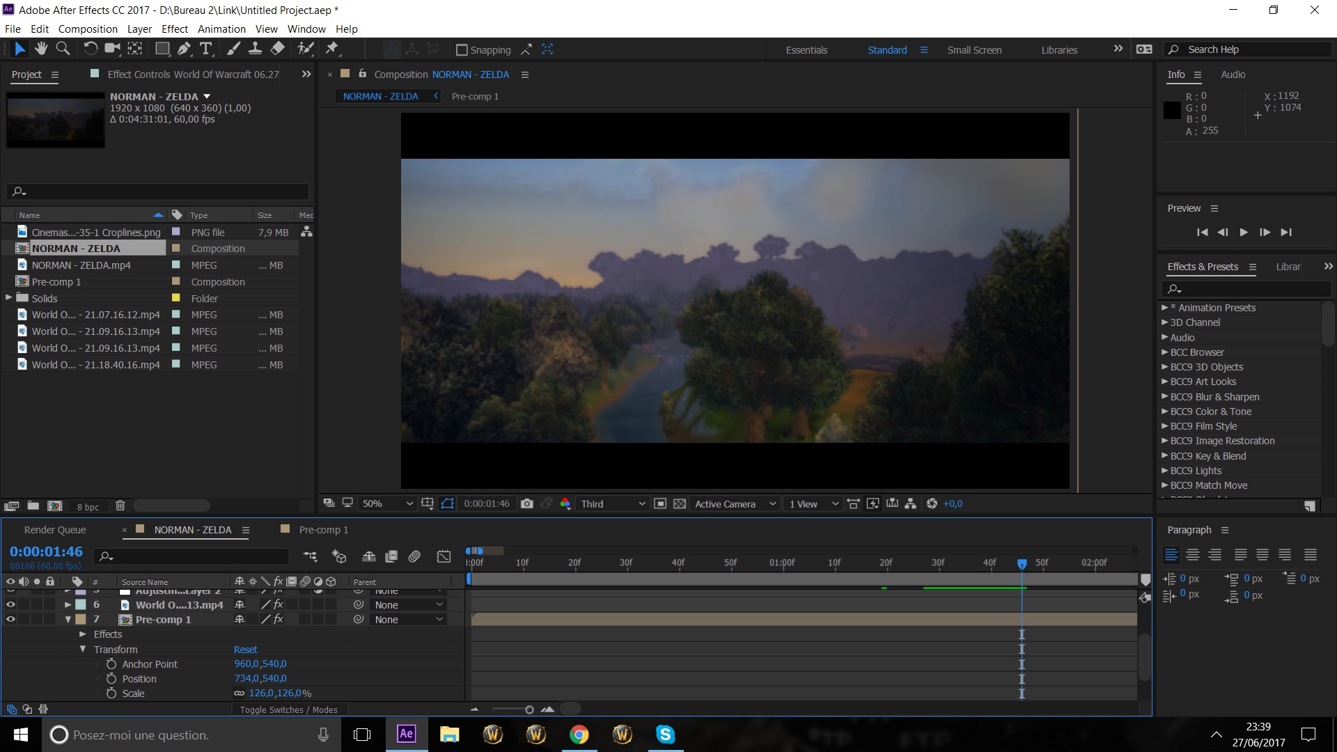

    Bonjour j'ai un projet sur after effects avec des scène en 1920x1080p et 60 fps mais je remarque que dans ma composition en haut a gauche entre paranthèse il y a (640x360) je ne sais pas pourquoi, du coup mes scènes sont toutes pixélisées et le rendu sur media encoder en source de base se fait en 360p alors que de base je rappelle que mes scènes sont en 1920x1080 !! Quelqu'un aurait une solution svp ?? Merci d'avance

    Sélectionner la composition -> Menu Composition -> Paramètres de composition -> Puis définir la résolution de la composition.
    OU
    Click droit sur la composition dans le projet et "Paramètres de composition".
    Par défaut, si tu ne déposes pas un clip pour créer la composition dans un projet vierge (par glisser/déposer), la taille de la composition par défaut est toujours la dernière taille utilisée, il en va de même pour la fréquence d'image et la durée de composition.
  3. zLucky
    J'ai trouvé le problème ! Dans composition settings la résolution était réglé sur "Third" je ne sais pas pourquoi, je l'ai donc mis sur "Full" et la qualité est revenue, merci encore de l'aide
