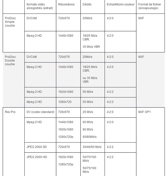

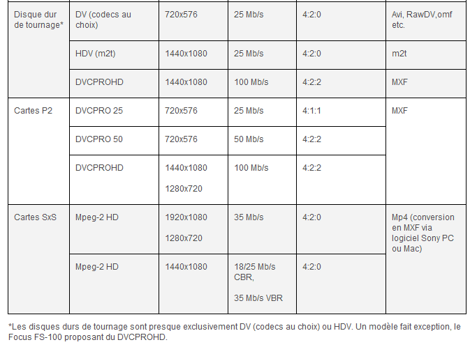

    autre tableau complémentaire qui pourrait servir parmi les sources exploitées pour définir un nouveau tableau global, celui que j'avais intégré au début de la synthèse sur les solutions sans bandes dans la partie Quels formats de fichiers, codecs, résolutions, échantillonnage couleur, débits possibles… ?, y figurent justement des infos relatives aux formats pris en charge par le camescope EX1 et ceux de la nouvelle gamme XDCAM ProDisc double couche :
    Le Repaire Numérique - P2, XDCAM, SxS, REV, Disque dur : Quels critères pour choisir une solution sans bande?
    C'est la galère pour faire un copier/coller de ce tableau dans un message, donc désolé j'ai fait une copie d'écran en deux parties.
