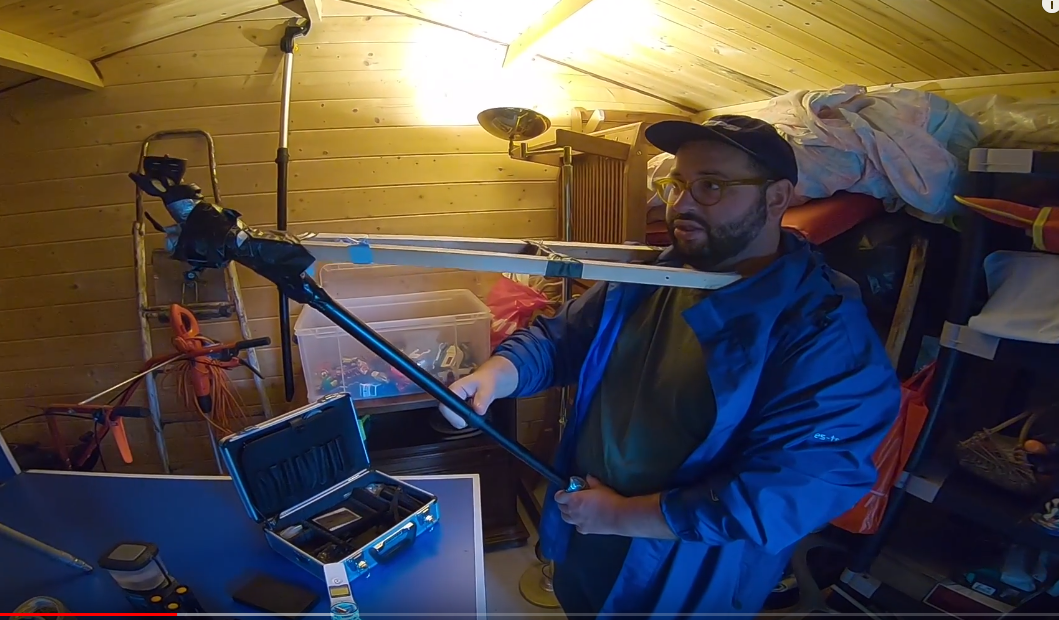

    Oui....:suspicious:
    :D:D:D
    Entre 2'50" et 3'50" tu as une vision plus réaliste du système qui marche assez bien...je trouve, mais c'est subjectif.
    Parce que la proposition d'homero franchement ....c'est bien plus ancien, donc un peu dépassé.....;)
    Maximy comme "Nus et culottés" ... ils ont fait fabriquer, adapter le matériel par une entreprise spécialisée..horus-video.com/
