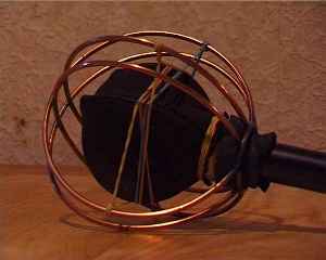

  1. Lacer
    417
    N° 4
      5.1 KB
      480

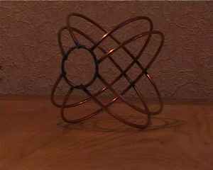

  2. Lacer
    417
    N° 5 et y'en a plus
      7.3 KB
      472

    Vous savez que les cages existent toutes faites ?
    Aussi bien chez Rycotte, Janisse, Beyer, AKG, Schoeps, Neumann......
    Car il ne faut pas oublier que le métal n'est pas neutre et peut engendrer des bruits et entrer en résonnance à certaines fréquences.
  4. samou
    15
    Bonjour à tous,
    Un grand merci à Lacer pour son aide.
    Certes, certes, il y a des systèmes qui existent dans le commerce, mais à quels prix?!! Chez un fabriquant d'abat-jour, les miennes ne coûtent que 50fr...
    Quant à la résonnance propre du métal, pour l'instant, et à l'oreille, je précise, je n'ai rien remarqué. Il faudrait mesurer... D'autre part, les élastiques que j'utilise ne vont pas: ils peuvent faire corde à piano. Il faut des élastiques plus gros, afin de baisser au maximum leur résonnance propre.
    Je précise que le micro est engagé dans le cerclage qui correspond à la douille, et les fréquences parasites sont absorbées par l'isolant mousse à tuyau.
    J'ai eu en main un système Janisse (assez ancien), un véritable bijou, qui accepte des micros hypercardioïdes. C'est basé sur le même principe, mais le système métallique se divise en deux parties symétriques. La difficulté est de faire la partie centrale. J'ai trouvé un raccord tuyau de 140: Il faut faire une espèce de cerclage en platique dans lequel viennent s'engager deux cloches en carcasse d'abat-jour.
    J'y travaille, entre autres choses.
    Merci de vos avis.
