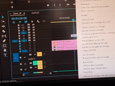

    J'ai un fichier mkv qui a une bande son qui démarre trop tôt et qui dérive pour finir un peu trop tard sur la fin.
    Intuitivement je cherche a positionner un marqueur au début, un autre à la fin, par rapport à des marqueurs sonores pour étirer la bande son.
    Pouvez-vous me guider sur la bonne façon de faire ça ?

    J'arrive a rompre le lien entre la vidéo et l'audio, mais ensuite je n'arrive pas à caler l'audio sur la première marque au début de la vidéo, ni étirer / réduire sur la deuxième marque en fin de vidéo.
    Pouvez-vous me donner la marche à suivre ou les raccourcis clavier, je dois forcément rater quelque chose, ou alors la méthode n'est pas adaptée ?

    Voici comment je procède :
    • déposer le clip sur la time line en laissant un espace sur la gauche et désolidariser les pistes vidéo et son
    • trouver un bruit "visible" sur la vidéo ou une phrase courte en début de clip (c'est assez facile de se repérer sur le mouvement des lèvres...) Déplacer la piste son avec le clic gauche de la souris pour faire coïncider. "Dilater" la time line pour affiner la synchro.
    • faire la même opération en fin de clip, mais en déplacant l'extrémité de la bande son avec l'outil "Modification de la vitesse" de la barre d'outils (maintenir un clic gauche sur l'outil "Allongement" pour le faire apparaître)
    • solidariser à nouveau les pistes
    Si le son change trop de tonalité, on peut la rectifier avec l'effet sonore "Transpositeur". On peut aussi appliquer la variation de vitesse à la vidéo plutôt qu'au son, voire faire un "mix" des deux.
    Si le clip est très long, il vaut mieux le couper en plusieurs parties. Utiliser un très bref fondu croisé (1/2 seconde) pour raccorder ensuite les pistes son.
