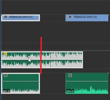

    Ben, c'est logique comme fonctionnement.
    Tu synchronises l'audio avec comme référence l'audio lié à la vidéo.
    Si tu ne veux pas désynchroniser la première partie, tu coupes l'audio du zoom après la synchro et ensuite tu synchronises sur le second segment.

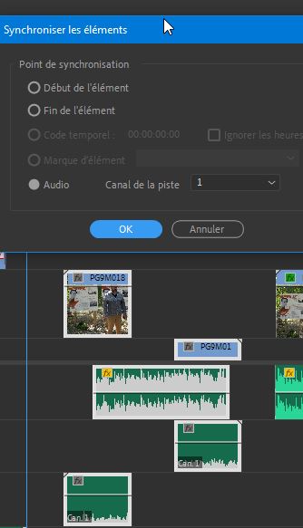

    Non on ne peut pas faire l'opération en sélectionnant tout, c'est inactif...
    Ce qui est bizarre c'est que dans la fenêtre il y a l'option 1 ou 2 (selon la piste) mais ça ne change rien...
    Lucien, ce qui n'est pas logique c'est qu'il ne conserve pas (en mémoire) la première synchro, mais bon c'est comme ça, c'est mal foutu je trouve. L'idée de couper le son du zoom, oui bien sûr c'est une option... Par contre, maintenant que j'y pense, je n'ai pas essayé de mettre les sons des clips sur des pistes différentes... Je testerai ça demain.

    Ben, comment veux-tu qu'il conserve la première synchro puisque tu lui demandes de se synchroniser sur un autre segment ?
    Une fois la première synchro faite, il faut couper le segment pour libérer le second bout !

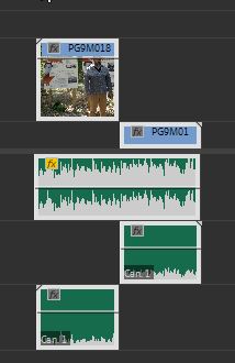

    Bon finalement je n'ai pas attendu demain, je viens de faire le test, en mettant les deux clips sur deux pistes images et son différentes.
    Là on sélectionne l'ensemble et on peut synchroniser les trois d'un seul coup.. ;)

    Oui, il faut effectivement que chaque objet à synchroniser ait sa propre piste pour ne pas être gêner par les déplacements que va imposer la synchro (un moment que je n'ai pas pas fait de multi cam)
    Apres on aurait pu le faire en 2 étapes peut être (fastidieux ), à partir d'une imbrication pour le 2e étape ?!

    Effectivement, c'est une protection que de refuser les clips sur une seule piste, qui pourraient chevaucher lors de la synchro... Finalement z'ont raison chez Adobe :D
