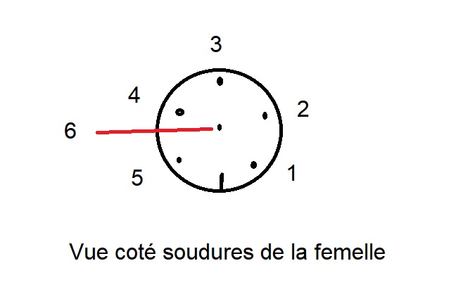

    J'ai pas de DIN sous la main, je vais chercher à la cave, mais les broches sont numérotées coté soudure voire des deux cotés sur certaines marques.
    Mais je comprends pas comment tu pouvais commander le démarrage du magnéto sur cette prise.
    1-5 tête Pilot directement
    2 masse
    3 Entrée du signal Pilot
    4-6 Sortie ligne symétrique
    Descente à la cave et résultat
    #22 saint kro, 19 Octobre 2024

    MERCI pour ton schéma saint kro.

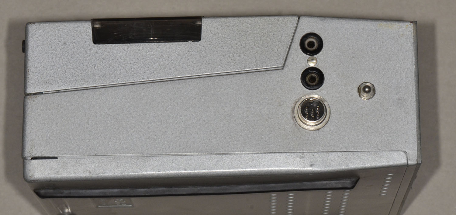

    Oui, je pense qu'il a été bricolé : il y a deux connections pour fiche banane au dessus de la DIN mâle.

    Si tu as les deux bananes au dessus de la prise synchro, ce n'est pas la première version de l'Uher 1000 et je t'ai donné le branchement pour la version 1.

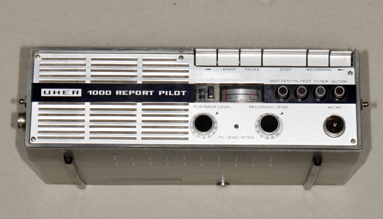

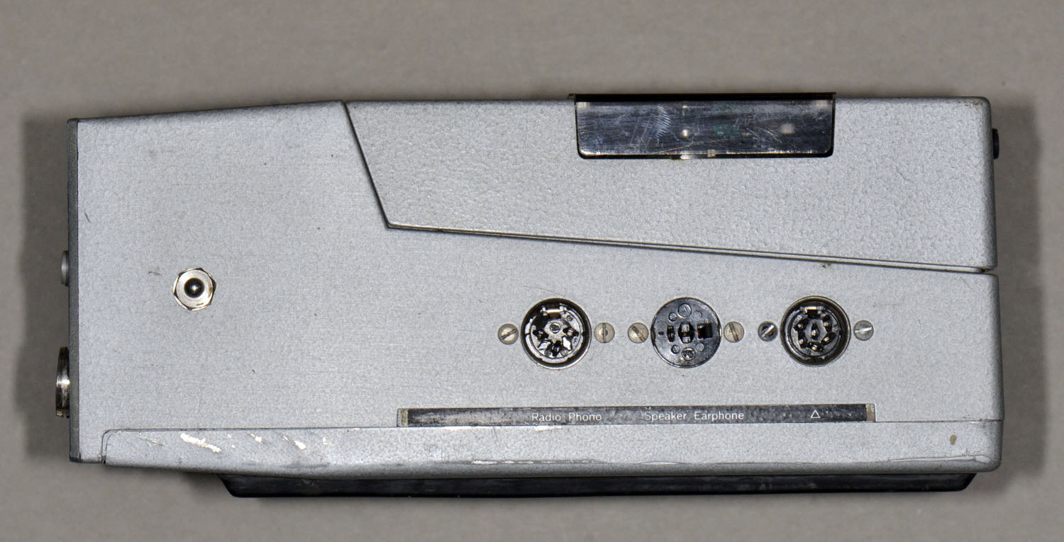

    Tu peux nous faire une photo des faces avant, latérale gauche et latérale droite.

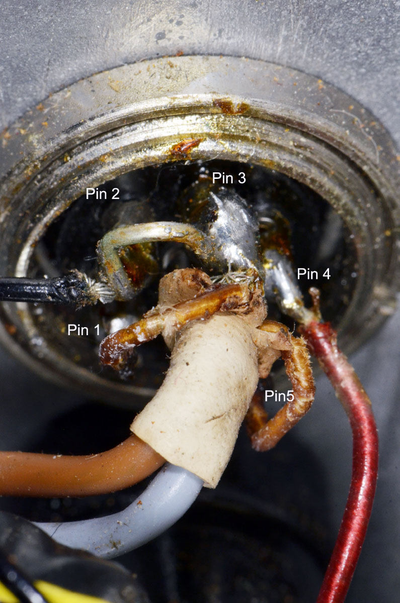

    Une photo de la prise synchro...
    le 2 et le 3 sont pontés, ça sent le bricolage... non?
    Et je fais des photos de la machine

    Bricolage, mais conforme à la version Uher 1200.

    Fait
