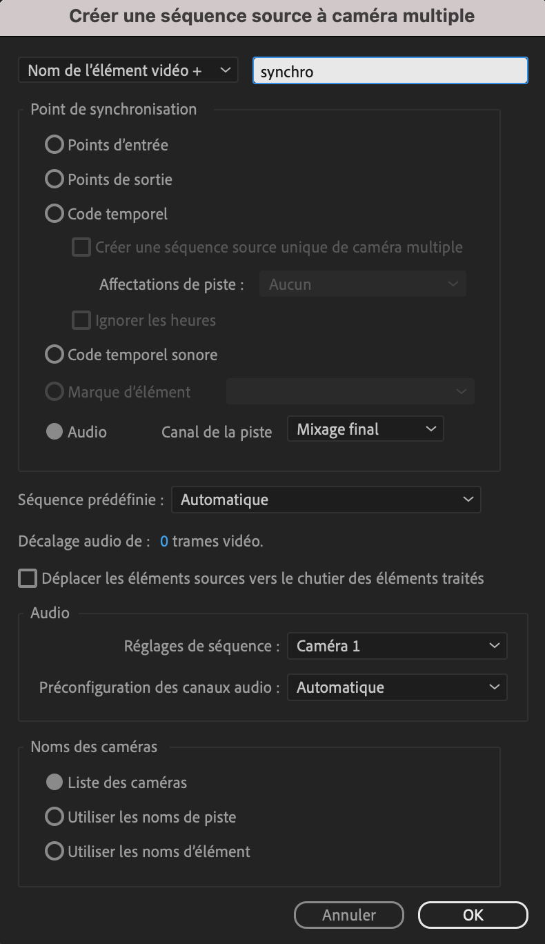

    Pour bien réussir la synchro des caméras, il faut suivre scrupuleusement la méthodologie de Première Pro, peu importe comment tu as utilisé tes caméras, en fixe ou en mobile.
    Il faut utiliser la fonction, Créer une séquence source à caméra multiple en sélectionnant toutes les caméras, et c'est après que tu choisiras les pistes son que tu veux, en éliminant ou pas les autres.

    Comme dit plus haut, synchronise d'abord tes cams, ensuite tu travailleras le son qui sera déjà synchronisé avec l'image.
