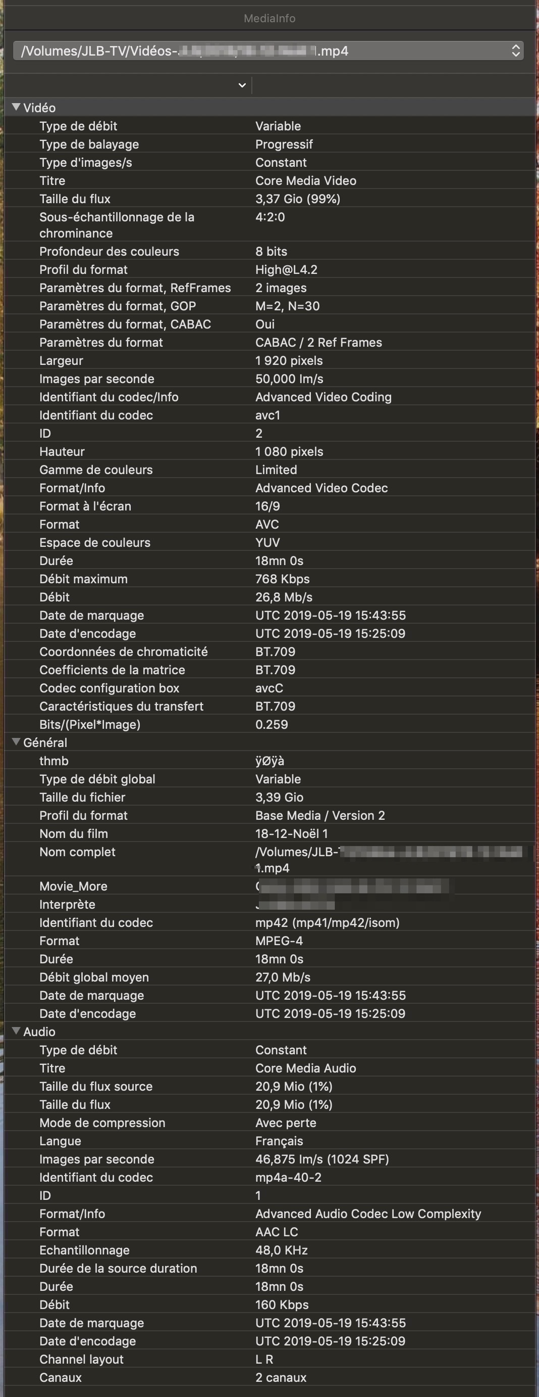

    Pour lecture via Freebox sur une TV 4K (Sony), à partir de montage en UHD 25p, j'encode en mp4 FHD 50p.
    C'est excellent, mais le lecteur Freebox depuis un DDE est à mon avis moins bon que celui de la TV depuis le même DDE.
    Rapport MediaInfo :
