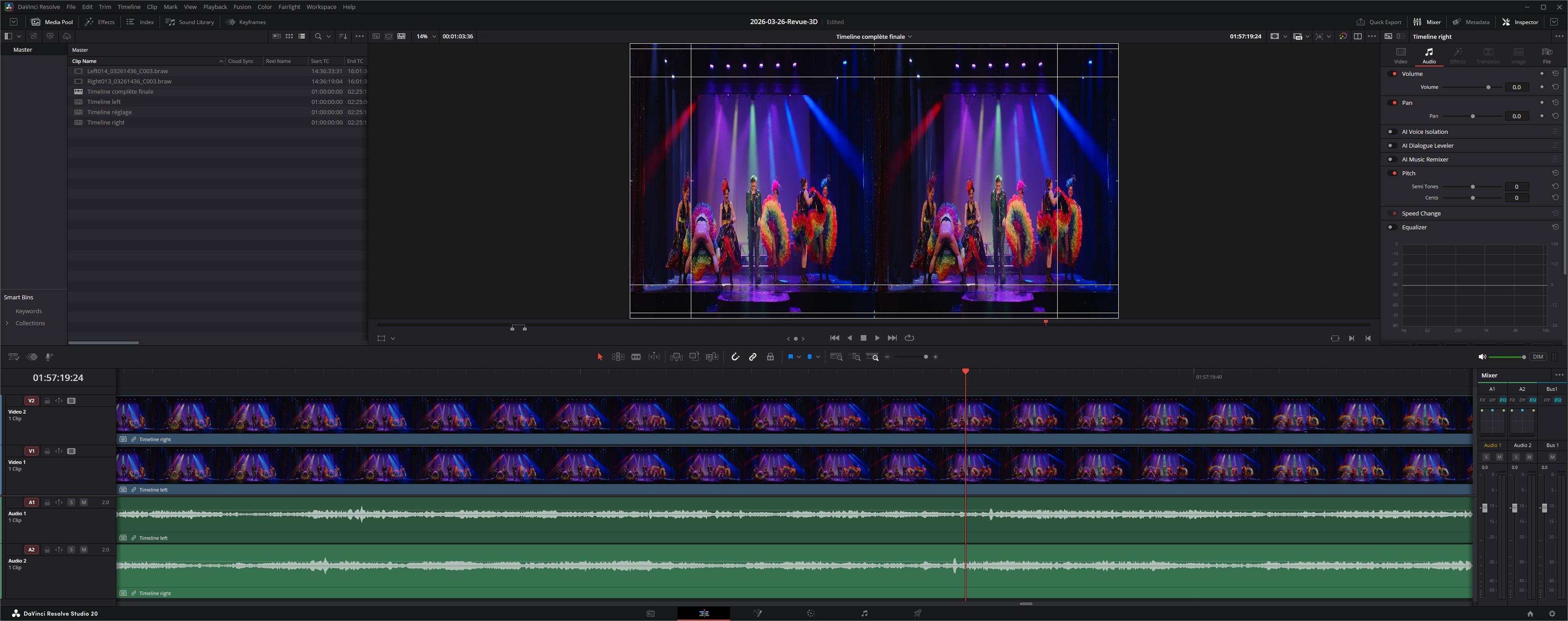

    Je fais des captations stéréoscopique avec deux caméras Blackmagic Pyxis 12k côte à côte.
    Les images sont synchronisées grâce à un sync generator de blackmagic.
    Sur mon montage sous resolve, je récupère les fichiers vidéos et que je synchronise les clips doit et gauche (car le démarrage des deux caméras n'est pas exactement au même moment).
    C'est parfait pour les images mais la piste son n'est pas synchronisée et je constate un décalage d'environs 2 images. (c'est une captation à 60fps donc un décalage sonore d'environs 30ms entre les deux caméras).
    Ca ne me gêne pas car le son est capté par un zoom F6 indépendamment mais pour ma culture, j'aimerai comprendre pourquoi. (je met une capture d'écran pour illustrer mes propos)

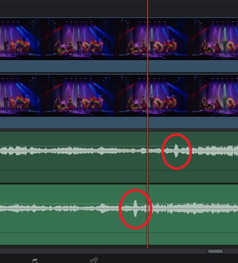

    Tes deux caméras sont séparées de combien ?
    Les micros sont ceux des caméras ?
    Tu dois bien avoir des repères qui peuvent servir de clap, les deux pics entourés correspondent à quoi à l'image ?

    Les pics correspondent à un son sur la musique mais je ne vois pas comment le faire correspondre avec la vidéo.

    Et ce décalage est uniquement sur le son ? les images sont parfaitement synchronisées ?
    A voir la sinusoïde du son on dirait que c'est pas le même

    Donc on devrait avoir deux audios identiques, et ce n'est pas le cas ici.
    N'ayant pas DVR, je ne sais pas comment il traite la représentation du son, là on n'a qu'une représentation mono des deux pistes, peut-être que ça joue.
    Mais visuellement, les deux pistes n'ont pas le même audio, peut-être l'assemblage des deux caméras cote à cote perturbe la captation des micros.
    Le micro droit de la caméra de gauche est planqué comme est planqué le micro gauche de la caméra de droite.
    Mais la première chose est bien de trouver des points de repères image/son et voir si ces points sont identiques sur les deux caméras.

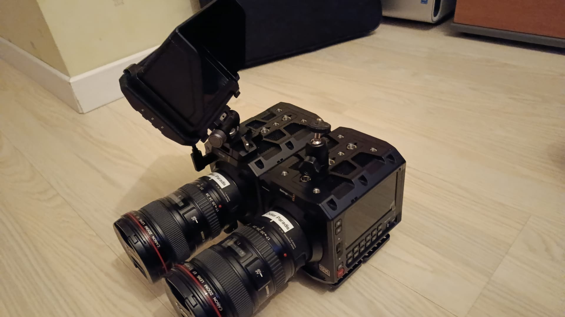

    Les pistes sont représentées en stéréo (la partie haute est la gauche et la partie basse la droite ou l'inverse). mais il y a peu de différence visuellement.
    je met une image du rig et effectivement, la différence audio peut s'expliquer par la présence sur une caméra du moniteur et sur l'autre du ntg4 (pas visible sur la photo car je l'ai déjà rangé).
    Comme tu le dit, c'est peut être aussi la proximité des caméras qui gène les micros. Je ne sais pas vraiment ou ils ont placés.
