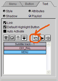

    Les sous-titres s'affichent de deux façons :
    Soit en appuyant sur la touce correspondante de la télécommande, soit en forçant la lecture de la piste des sous-titres, pour cela aller dans le menu, sélectionner le bouton du lancement du film et clic sur l'icone permettant de choisir par défaut les pistes audio et sous titres (voir image jointe) et sélectionner la piste 1 pour les sous titres.
    je n'avais jamais fait de sous-titres mais cela a l'air de bien fonctionner sur la prévisualisation du test que je viens de réaliser

  4. Sono
    73
    OUIIIIIIIIIIIIIIIIIIIIIIIIiiiiiiiiiiiiiiiiiiiiiiiiiiiiiiiiiiiiii
    super : ) Aaaaaa chui trop content : )
    mille merci GEGE92, franchement tu me tire une GROSSE épine du pied.
    ça fait des jours et des jours que je galére : )
    Sincérement je te remercie BEAUCOUP.
