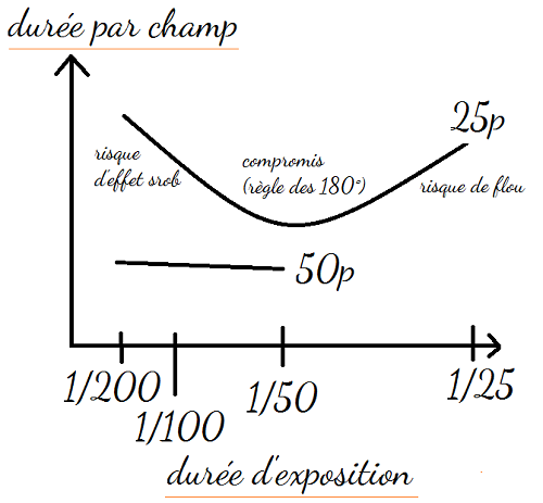

    Je partage tout à fait l'idée de Guy (post 131), à savoir qu'un paramètre pertinent pour résoudre le problème est le nombre d'images par champ qu'il faut au minimum. Et comme il n'y a que que deux cadences d'images (25 ou 50), on peut choisir la durée par champ (paramètre plus opérationnel je pense). Un abaque expérimental pourrait être fait (je n'en ai pas trouvé) ; il aurait peut-être l'allure suivante : :unsure:
    En 50p, la durée par champ peut être plus petite qu'en 25p, la durée d'exposition joue peu.
    En 25p, il y a deux risques : l'effet strob quand la durée d'exposition est courte, le flou quand elle est trop longue, le compromis c'est 1/50. :unsure:
