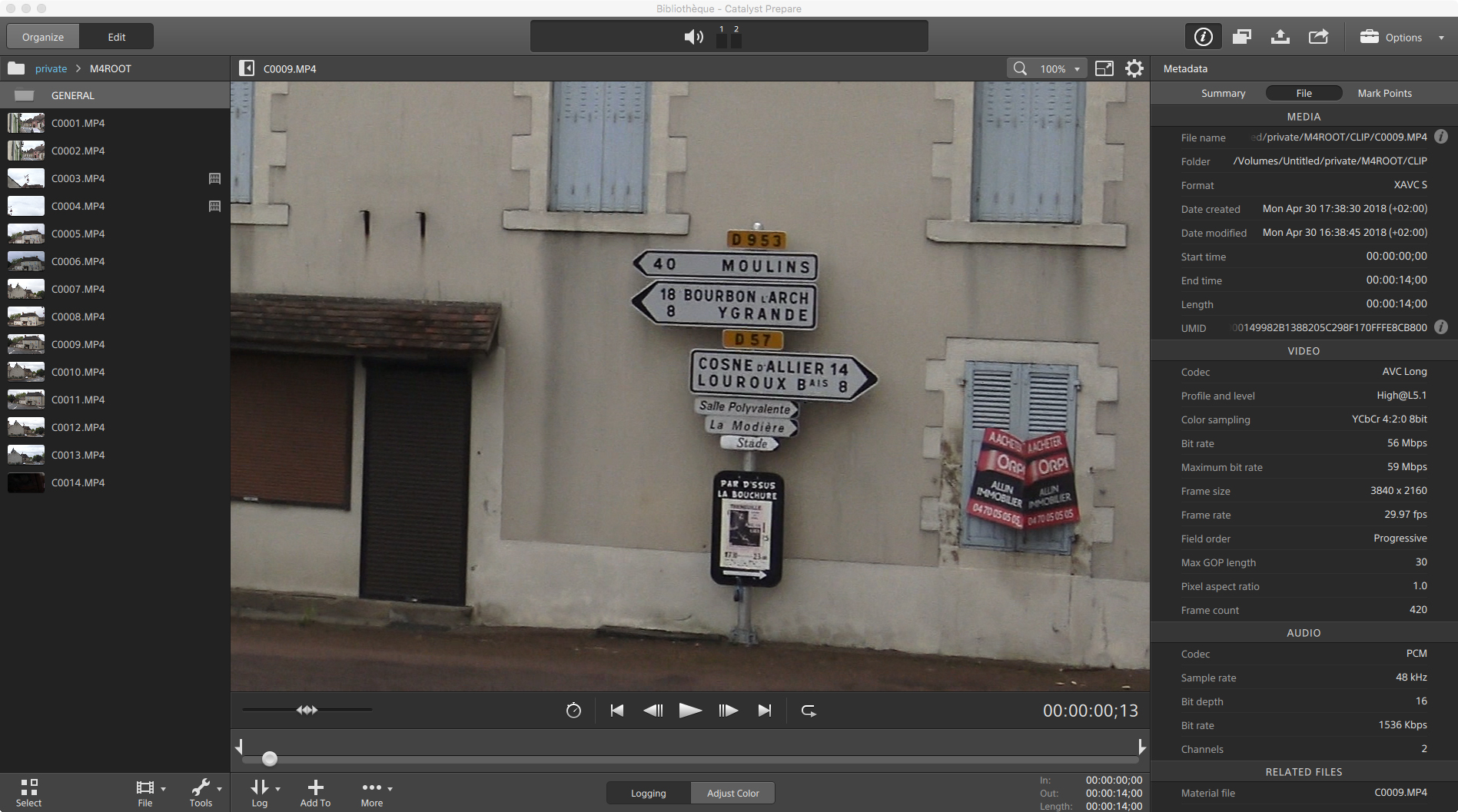

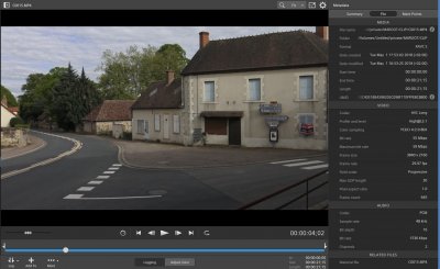

    Extraits d'images UHD 100%
    id 200%
    Bertrand
    , :hello:, tu as décrit et montré ce que , honnètement, tu as constaté sur mes clips qui sont là pour cela.
    Je pense que, dans une certaine mesure, ton logiciel de lecture accentue les "adaptations" de UTub, mais, les problèmes de saccades, de vibrations, de tuiles et de textes brouillés par le défilement existent fortement en rapidité 7s, moindrement en 14s et … bien moins en 20s alors que, prises une par une, les images (au 1/250s !) sont nettes.
    Il va de soi que je ne poste pas cela pour mériter des louanges à propos de "belles images".
    En fait, je recherche un critère plus précis que "panoramiquer (très) lentement" pour éliminer (au moins) le défaut de manque de fluidité que se reproche parachriss au départ de cette discussion, ou le recours au 1/50s avec son AX53**.
    Son problème est celui, je pense commun à tous les camescopes de cette gamme, que ce soit l'AX53 ou l' AX33 par l'absence de filtrage neutre. Je suis désolé mais utiliser un jeu de ND vissant sur de telles machines me parait hors de leur "philosophie", en outre, j'ai constaté que la sélection du 1/50s ne permettait pas un réglage associé du diaph pour obtenir une exposition correcte: il faut donc faire avec le couple [1/250s / F:4] : image suivante**.
    Deux posts de cette discussion m'ont interpellé l'un de Jean-Luc, post que je n'ai pas retrouvé, et qui évoque un nombre d'objets par image (expression non garantie exacte), l'autre est de progressif (#84 du 28/04/18) par sa mention d'un panoramique-test de référence : il s'agit de faire passer un "objet" d'un bord de l'amplitude du pano jusqu'à l'autre et c'est cette amplitude de panoH que j'ai choisie pour les trois exemples ci-dessus et que je veux exploiter (à 1/250s F:4).

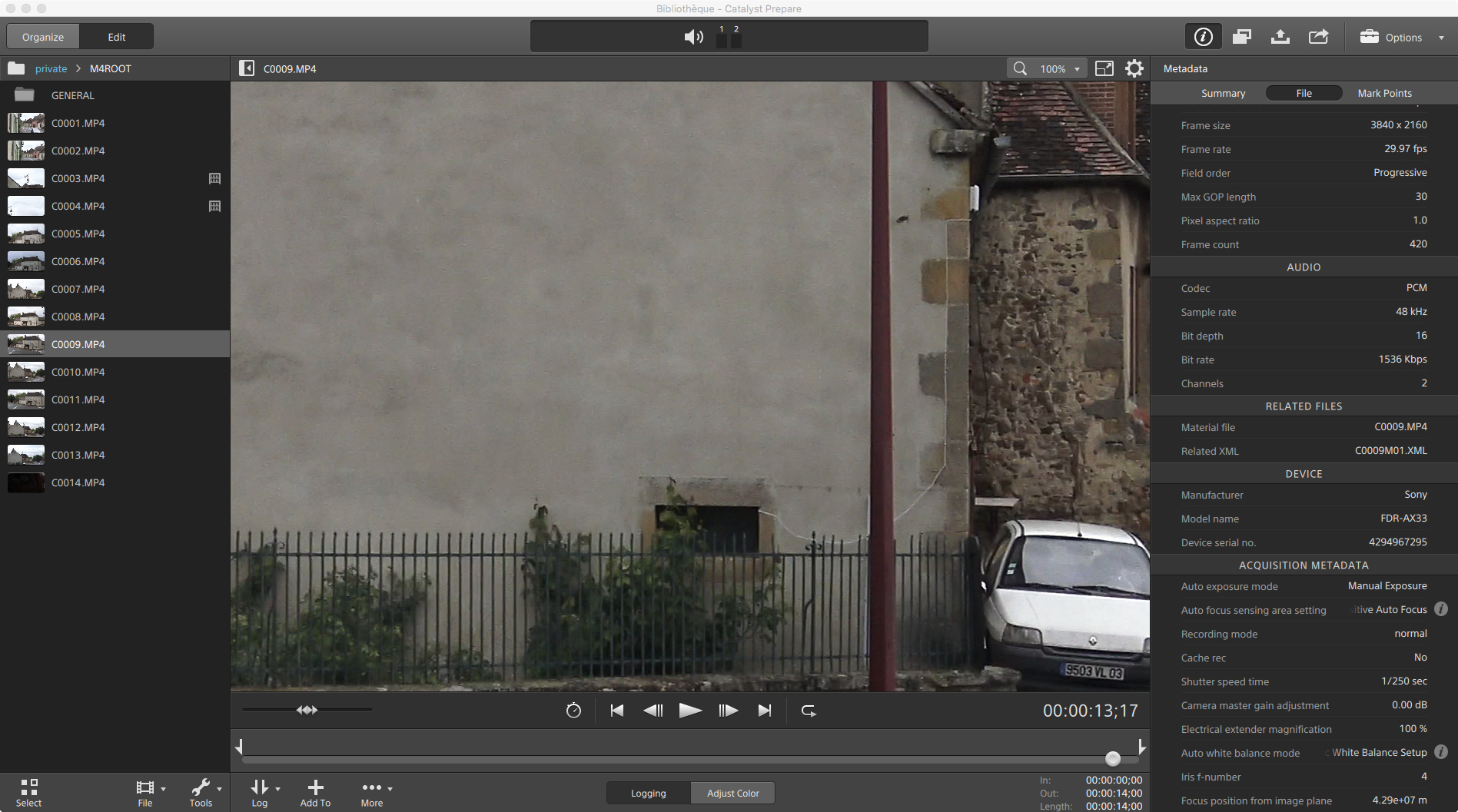

    ** hier, sous une luminosité autre que celle des trois clips ci-dessus, j'ai obtenu cela sans intervention de ma part :
    l'exposition est encore 1/250s /F:4 … … bizarre !!!
    Je développerai ultérieurement, il se fait tard, désolé aussi pour cete réponse tardive, ma journée a été occupée par ailleurs.
