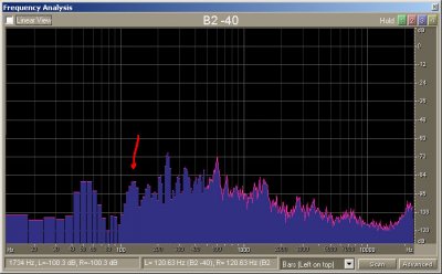

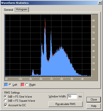

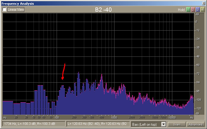

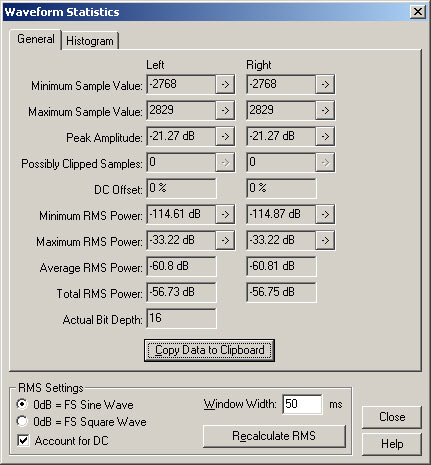

    Voici les stats de ton fichier original
    Sur le graph de droite, onvoit bien la ronflette à 50-60Hz et son harmonique autour des 120Hz
