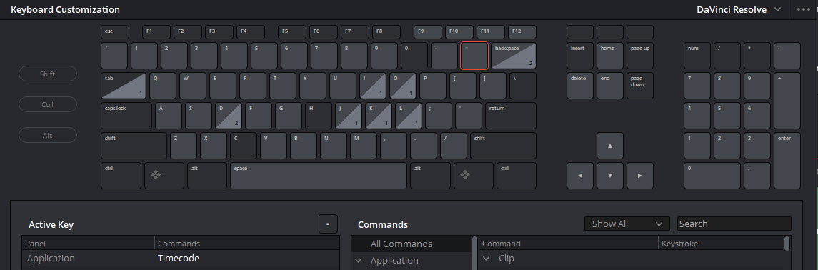

    En passant à la version 17 de resolve, il m'est désormais impossible d'utiliser le clavier numérique pour entrer un timecode quand je suis dans mes rushs ou de déplacer les éléments (+ 2 secondes par exemple) sur ma timeline.
    Pourtant le clavier marche pour des raccourcis de mon keyboard (Control + par ecemple).
    J'ai tout essayé mais je sèche...
    Quelqu'un a-t'il rencontré le même problème que moi ?
    D'avance merci de vos retours.

    Depuis la V17, la configuration clavier "Davinci Resolve" a été légèrement restructurée.
    Pour Accéder au TC maintenant, il faut d'abord taper "=". Après tu peux par exemple saisir +2 secondes...

    Effectivement, j'avais chargé ma configuration clavier de la version 16 et donc pas regardé sur les réglages de base du keyboard de resolve. J'avais créé l'incrémentation de timecode en raccourcis clavier mais pas trouvé de façon de rentrer le Timecode.
    Problème résolu, merci et ravie si ce message peut aider d'autres utilisateurs qui se sont bien retrouvés perdus à ne plus pouvoir entrer un timecode ou bouger des éléments de la timeline avec le clavier numérique.
