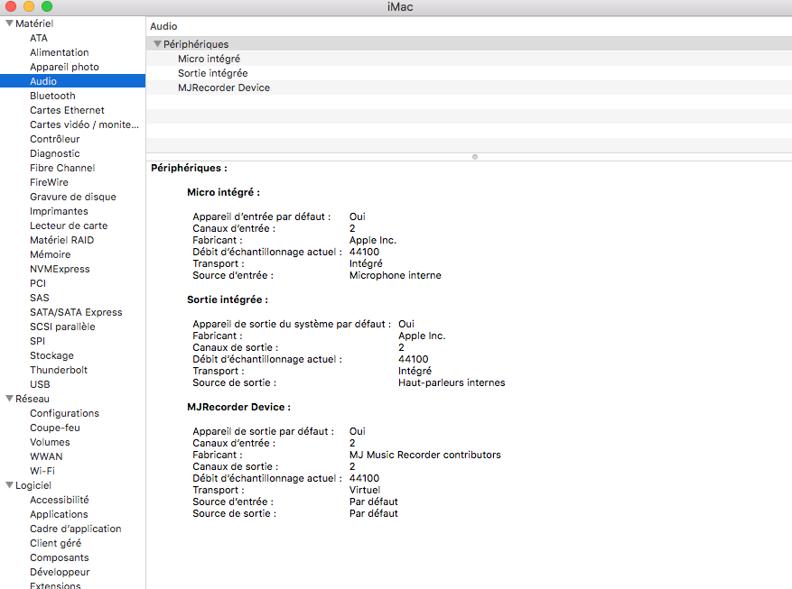

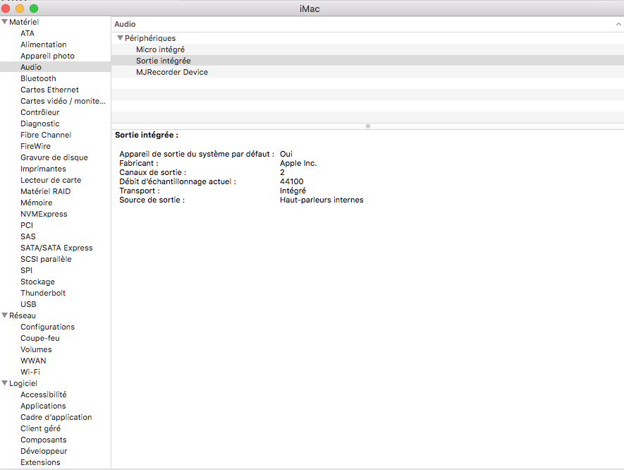

    pour en revenir au problème Haut parleur Internes tout ça semble bon je vous joins deux copies d'écran sur les fenêtres système :Menu Pomme >à propos de ce Mac>Bouton "Rapport Système"> etc. Capture d’écran 2018-10-01 à 20.13.25.png Capture d’écran 2018-10-01 à 20.13.25.png

    … Si ces éléménts avaient été communiqués dès la demande d'aide … Moi, je n'aurais pas été aussi nul …
    Cependant, puisque tout est en ordre, je ne perséverai pas plus dans cet état misérable.

    sur FCP X le son sor au casuqe mais pas en HP internes, mais c'est pareil avec Spotify et Twistedwave, je pense donc que ça vient plus du hardware (si je ne me trompe pas dans le vocabulaire pour parler de la machine)
