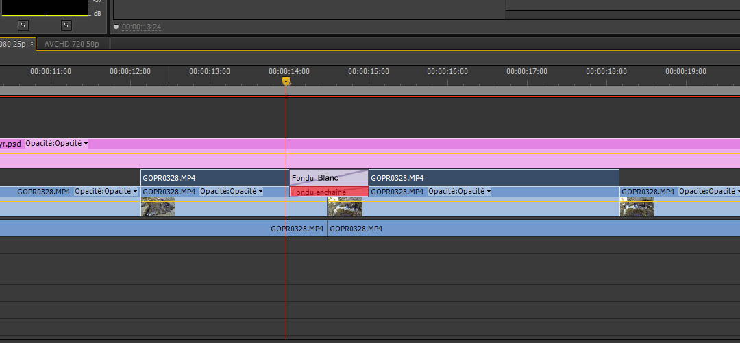

  5. KiosqueBoy
    J'en suis là :good:
    Reste plus qu'as remplir... Des idées?
