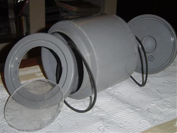

  7. sebubble
    pour info, voilà l'avancement "mécanique" de mon caisson :)
