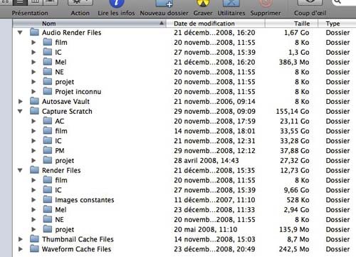

  12. abcdspp
    249
    si tu es bien organisé et que tu as bien spécifié via les préférence de FCP le "lieu" où doivent être stockés tes données, tu peux identifier immédiatement les éléments à supprimer :
