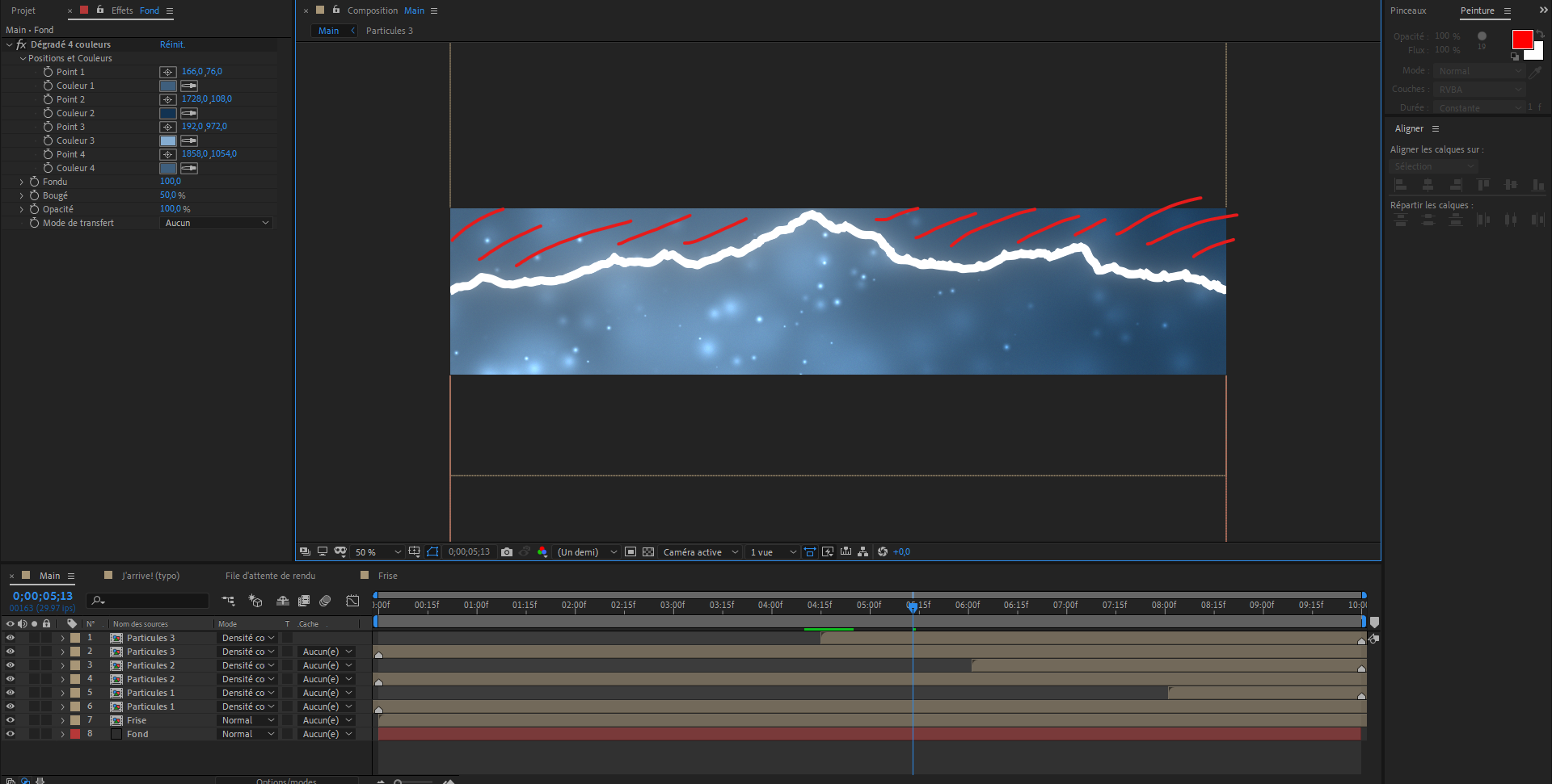

    Bonjour, voici mon problème :
    J'ai un fond de vidéo animé sur After Effect (avec donc plusieurs calques), et une frise blanche par dessus. Je souhaiterais que le haut du fond devienne transparent en suivant la ligne de la frise (qui n'est pas droite, je joins une image pour mieux visualiser), mais j'ai eu beau chercher dans tous les sens, pas moyen de trouver comment faire.
    Est-ce possible?
    D'avance merci!

    Tout d'abord, crée une precomp de toutes tes layers sauf celle de la frise. Place cette precomp sous la layer de la frise.
    Ensuite, à l'aide de l'outil plume, crée un masque de cette precomp en suivant les contours de ta frise. Je te mets une petite image pour mieux comprendre: Capture.JPG
    Et voilà, normalement tu auras la transparence :)
  3. SwenRhae
    J'avais fini par trouver cette méthode mais j'étais pas sûre que ce soit la bonne, me voilà rassurée! Merci beaucoup! :)
