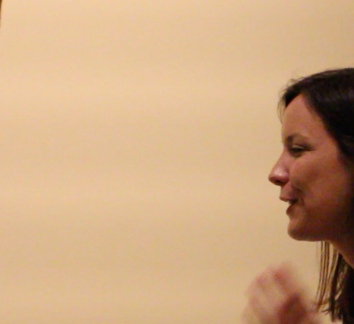

    J'ai tourné une séquence en intérieur (dans un musée) avec le seul éclairage ambiant.

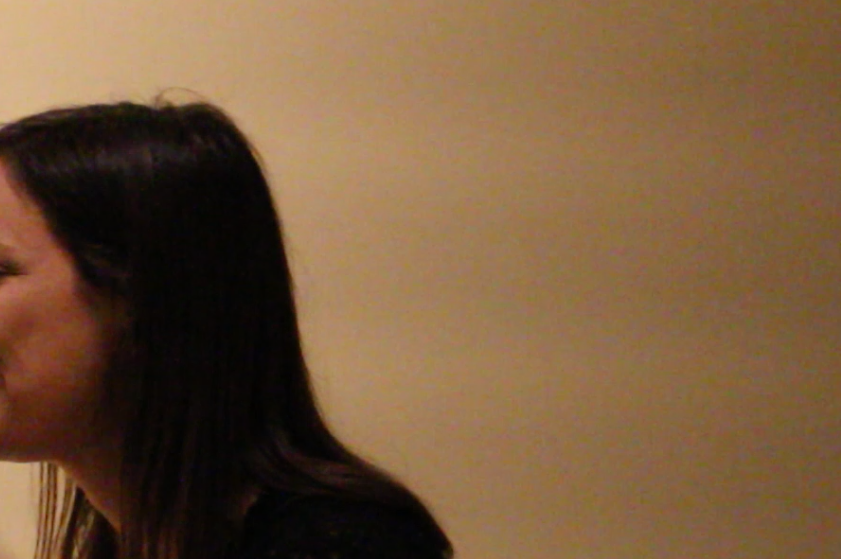

    Il se trouve que la visionnage des vidéos est difficile car j'ai une vidéo crade avec des écarts de lumières en bande (scintillement)
    J'essaye de mettre un exemple mais je ne sais pas si c'est trés parlant : disons que j'ai des bandes de teintes qui circule de bas vers le haut comme si la lumière n'est pas identique (ce qui est le cas).
    Existe t'il une solution sur première ou after effect pour corriger et atténuer cela ? Je ne trouve pas de solution adéquat.

    à refaire ...dans une autre ambiance : on dirait que tu as filmé un écran télé, la cause du pb est peut-être le type des lampes de l'éclairage ambiant.

    Cela est certainement dû à l'éclairage ambiant avec battement par rapport à la vitesse d'obturation de la caméra.

    Est-ce que tu tournes en 30 images/s avec ton 700D ?
    Si, c'est le cas comme sur cette vidéo:
    c'est effectivement dû au phénomène de battements entre la d fréquence 50Hz du réseau électrique et cette fréquence-images.
    Cela se produit surtout avec les nouvelles ampoules LED à faible consommation et ... la seule parade est de tourner en 25 ou 50 i/s.
