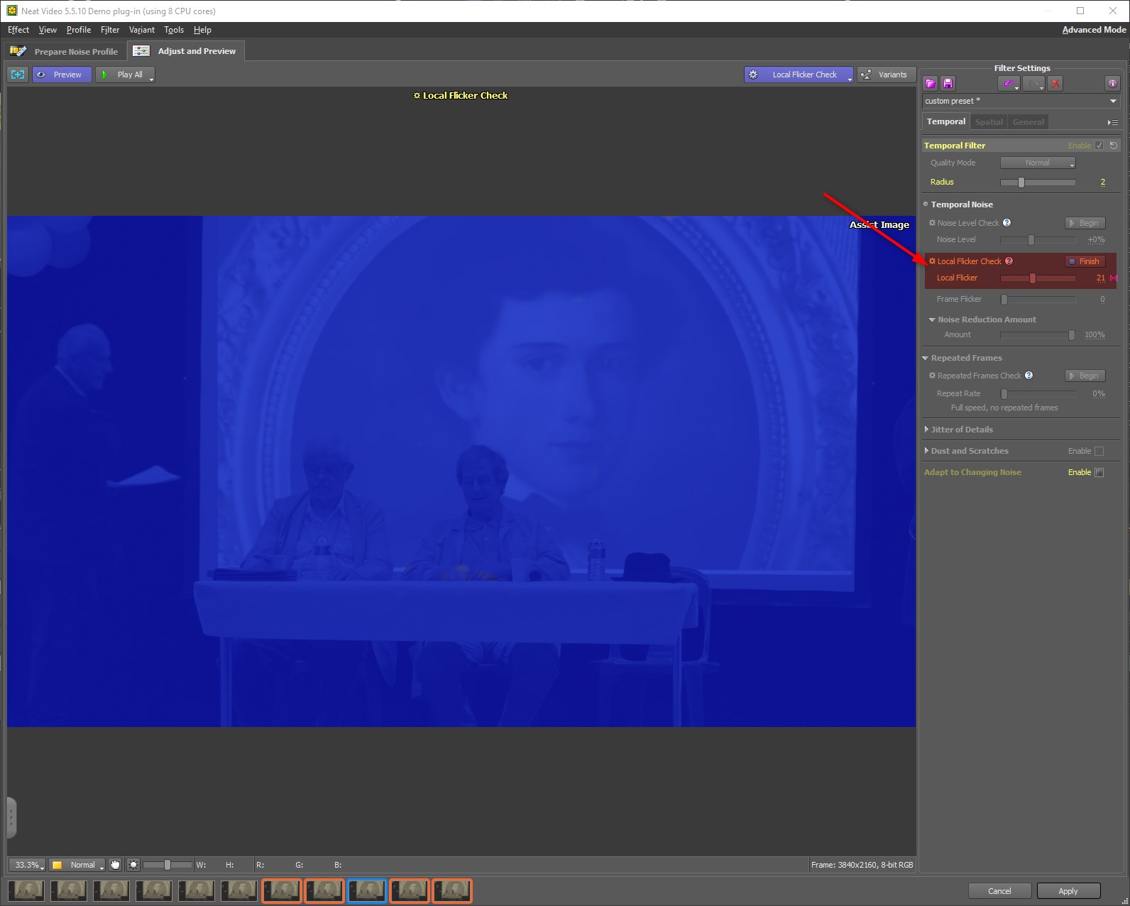

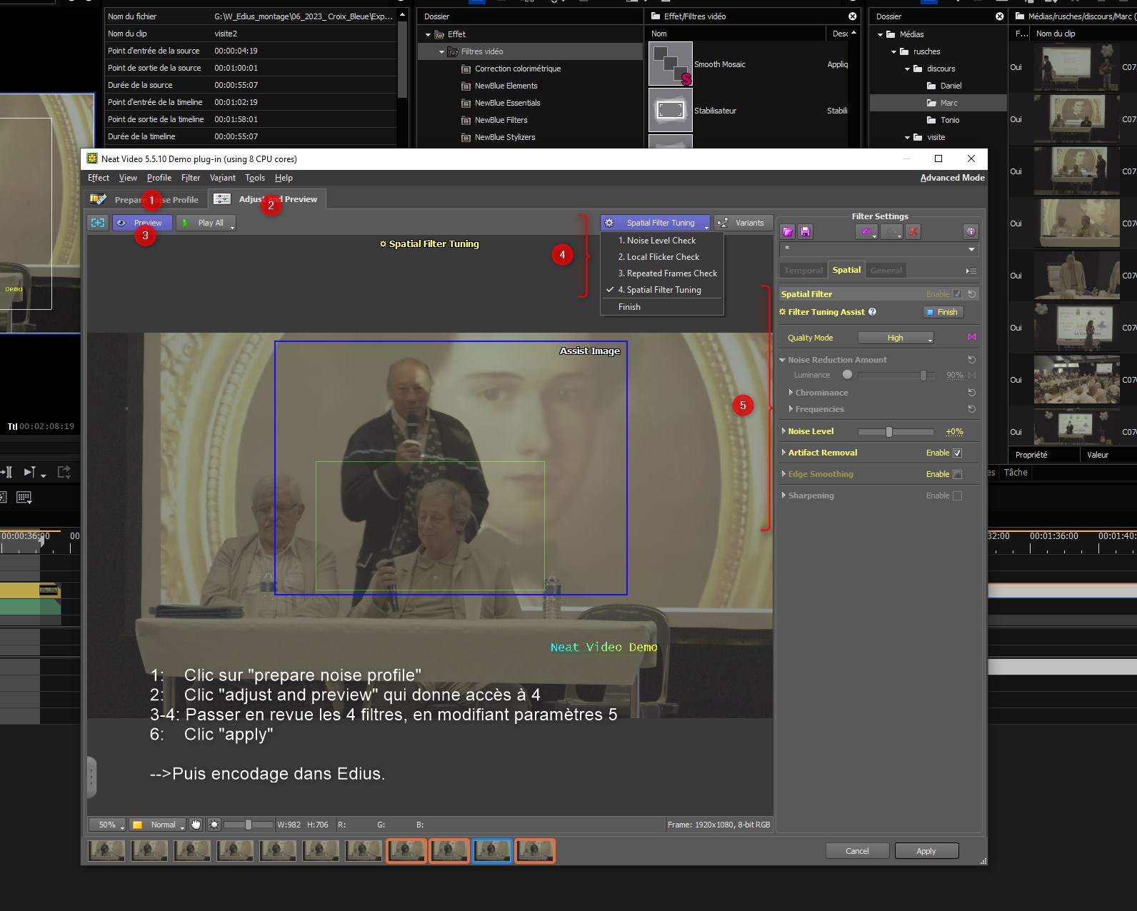

    Pour la méthode, je découvre le logiciel , une capture d'écran avec les différentes phases ..
    Peut être que Lacombe pourra nous en dire plus ;-).

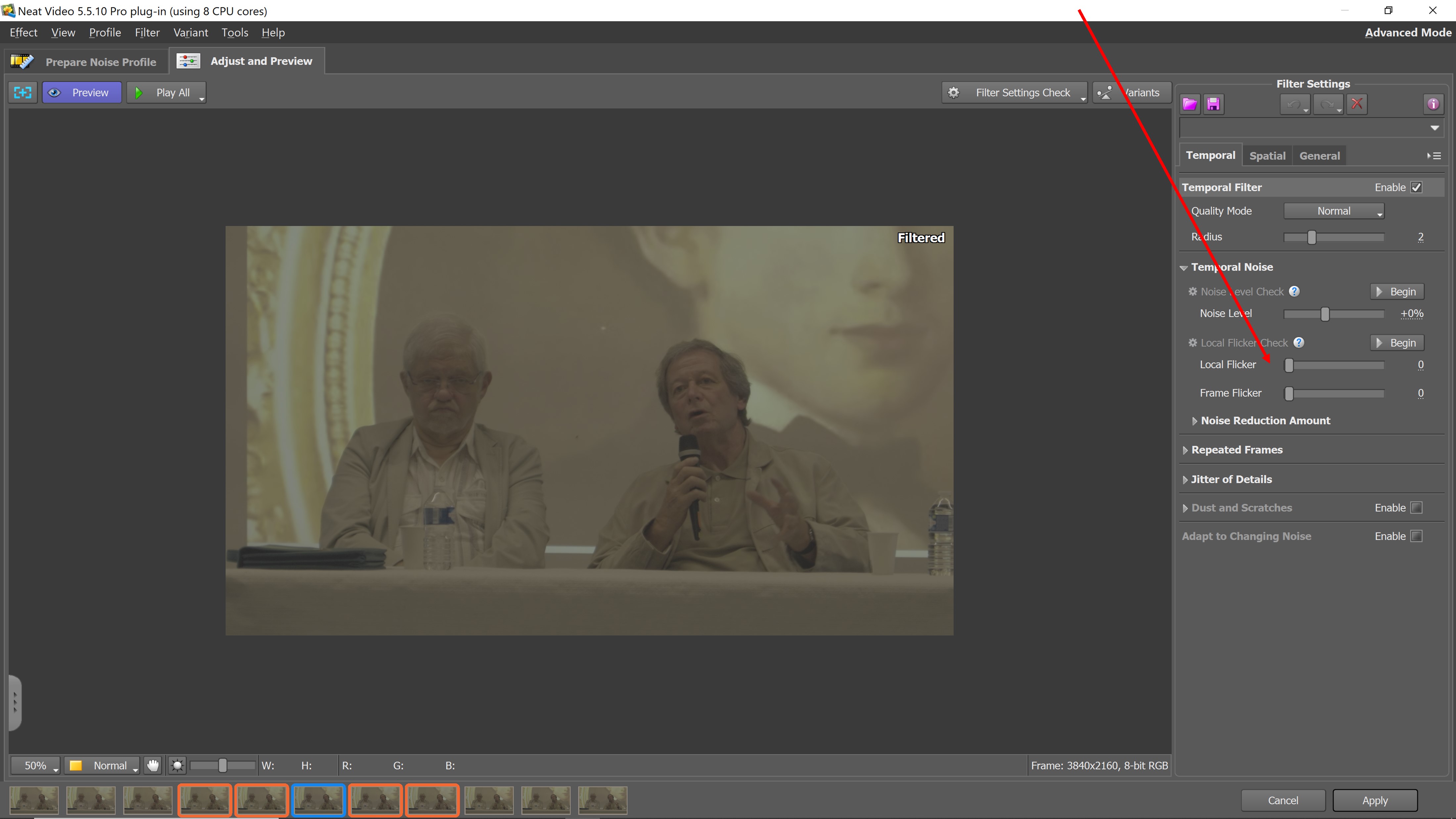

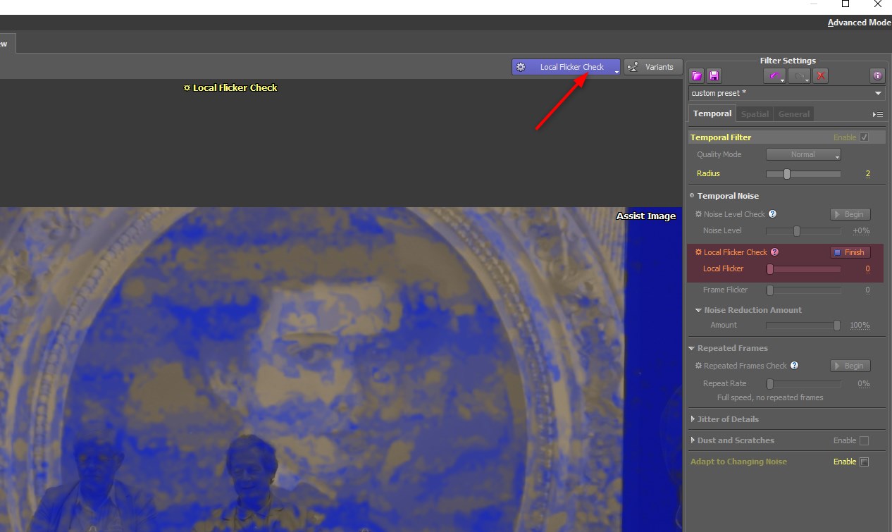

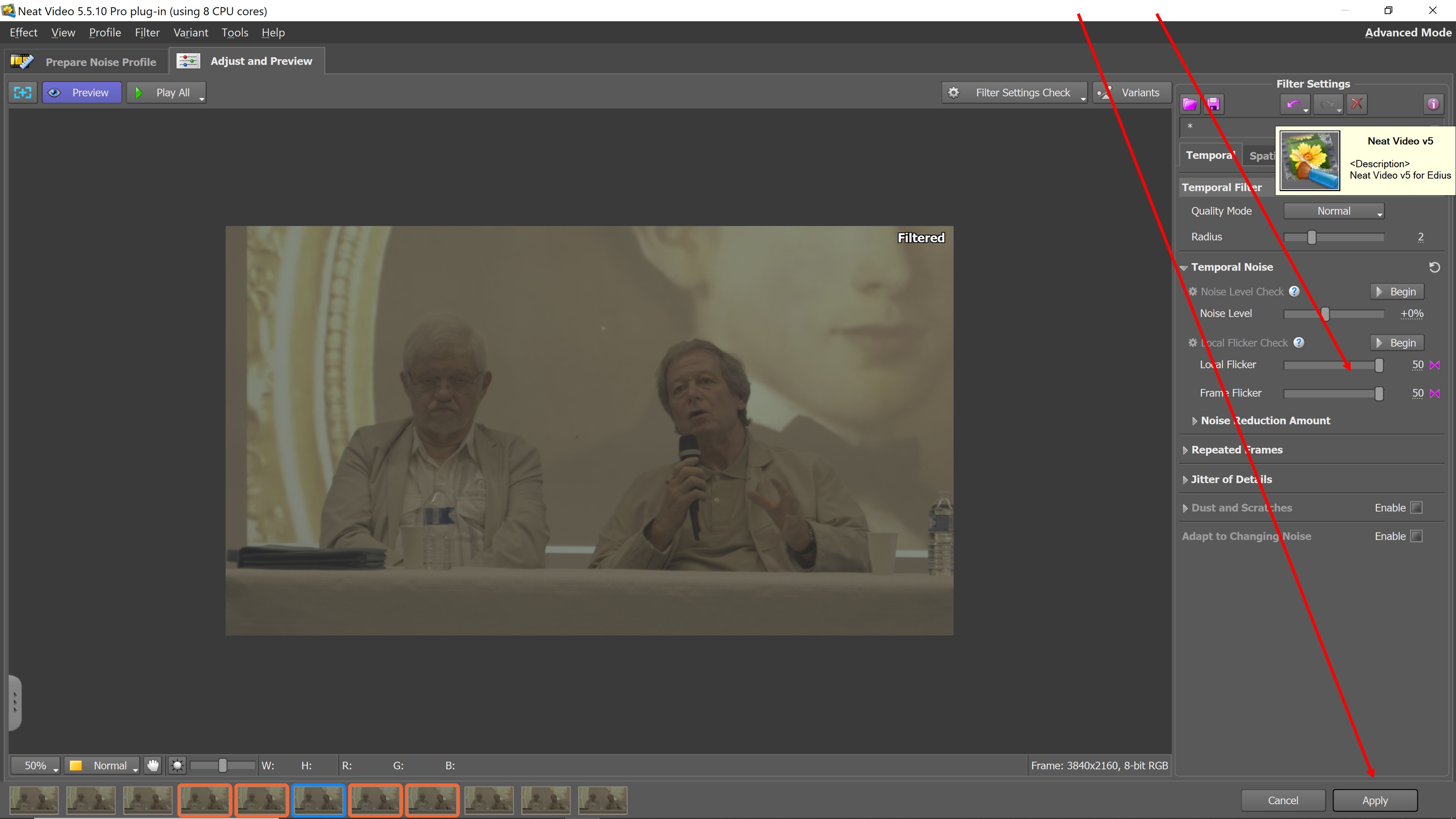

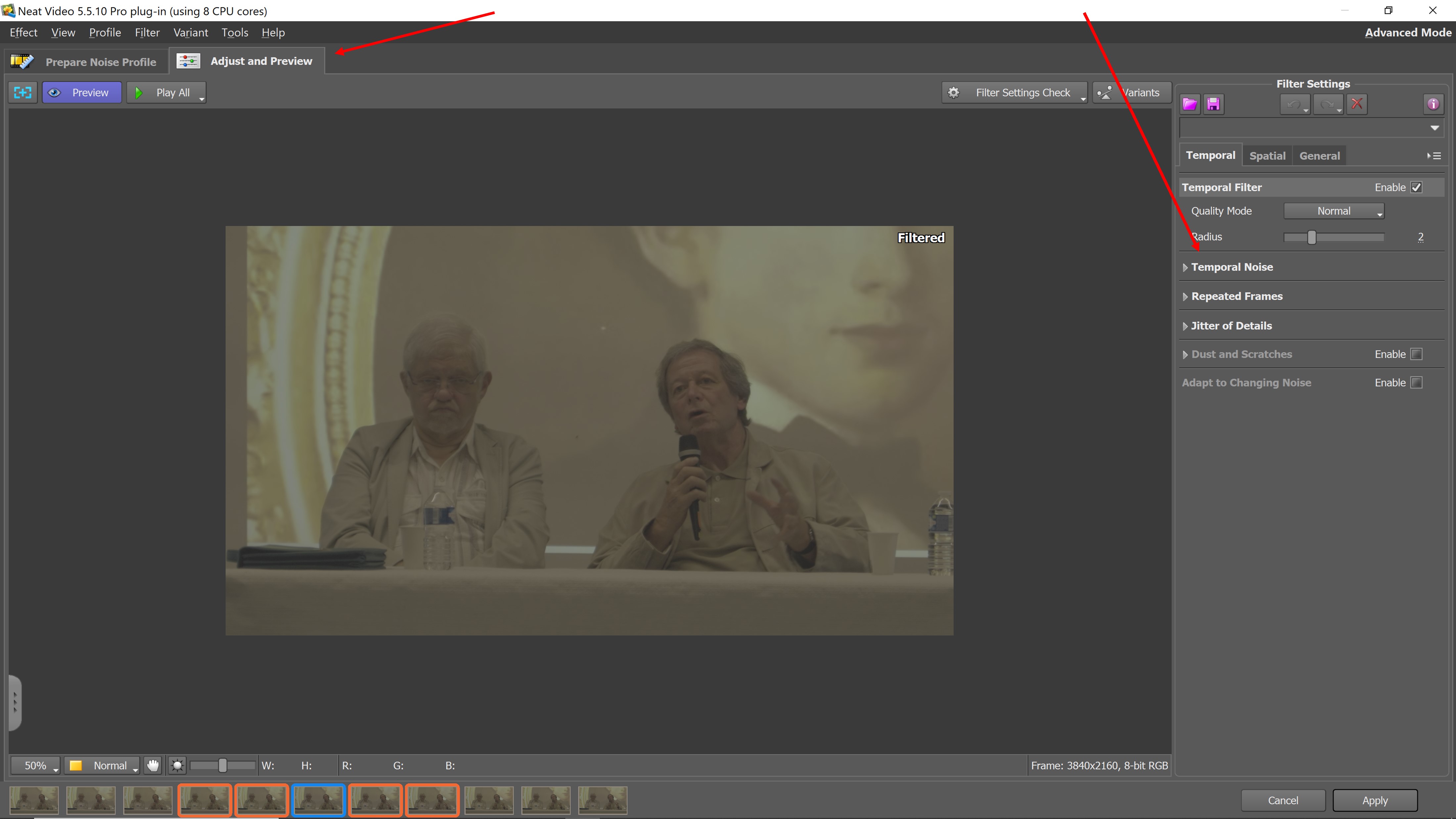

    En fait c'est très simple. Sous Edius :
    1-Sélectionner le clip et appliquer l'effet Neatvideo. On arrive à l'écran suivant
    2-Sélectionner l'onglet "Adjust and Preview"
    3- Sélectionner l'item "Temporal Noise"
    4-Faire bouger tout à droite les deux curseurs "Local Flicker" et "Frame Flicker"
    5-Enfin appuyer sur l'onglet "Apply"
    Et voilà, ça marche!
    On doit affiner avec les réglages de curseur mais au fond dans ce cas, celà ne semble pas utile.
