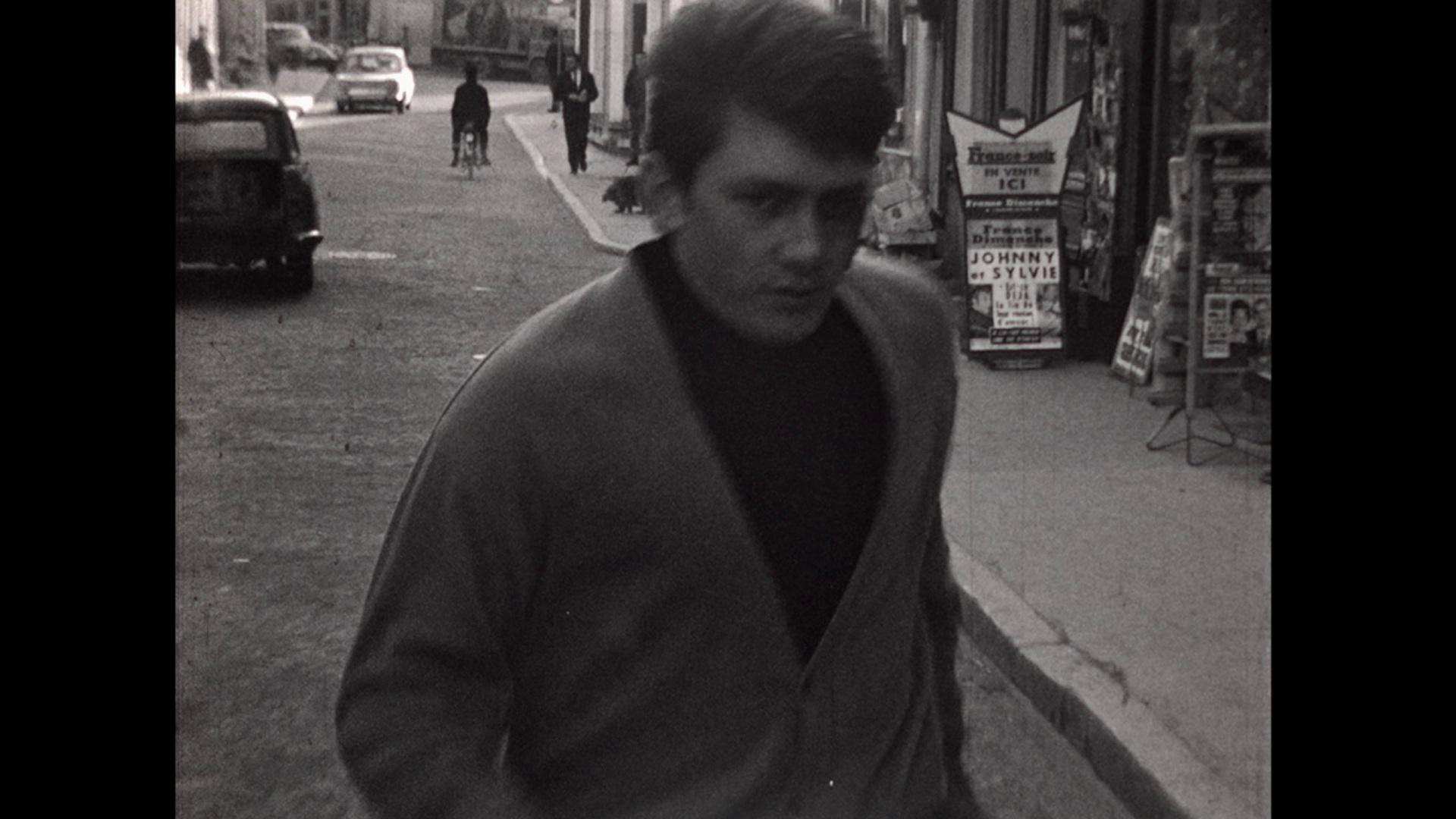

  14. Mikado45
    192
    +1 / 3 / -0
    Bonsoir
    Comme ceci, fichier d'origine dans un fichier HD 1920X1080.
    Cordialement
  15. jakovideo
    jakovideo Regretté Modérateur
    15 150
    230
    11 073
    +166 / 324 / -1
    Bonsoir terubat , c'est manifeste , le gars t'as rendu un travail soit bâclé soit inaproprié . Etant donné que (j'imagine ) , tu regardes tes films sur un écran 16/9 , il est évident que l'image ne devrait pas remplir la largeur de l'écran . Ou alors , on peut le faire sans déformation mais on perd, dans ce cas ,une partie non négligeable de l'information , en haut et en bas de l'image d'origine . En fait , tu devrais obtenir , sans modifier les réglages de rapport d'aspect de ton TV , l'image que vient de publier Mikado45. Parceque là , pour le coup , la petite fille a bouffé trop de MacDo :mdr:
    " Il faudrait que tu passes un coup de médiainfo sur le fichier et que tu colles le résultat ici " . Je pense que le gars qui a fait le boulot a incorporé le signal WSS alors qu'il ne le fallait pas
