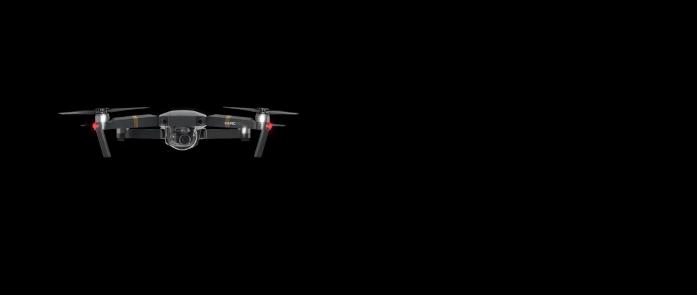

    Bonjour
    Sur FCPX 10.4.2
    j ai recuperé une petite sequence video d un drone sur fond noir
    1 - pourquoi quand je la pose sur Motion elle devient grise
    2 - comment supprimer le fond noir pour que le drone soit sur un fond transparent
    Merci

    Merci pour ta réponse, j avais bien trouvé l effet incrustation que j ai posé sur ma sequence , mais je n arrive pas a trouver comment il fonctionne

    Bonjour phcm64310,
    De mémoire :
    - poser la vidéo du drone sur le plan voulu
    - poser l'effet incrustateur sur la vidéo du drone, normalement les images sont mélangées mais ce n'est pas fini
    - avec l'outil "cadre rouge", sélectionner un grand rectangle dans la partie noire de la vidéo du drone même si pas visible sans toucher au drone
    - passer en mode : cache et non "compositruc"
    - ajuster avec les outils de cache jusqu'à ce que le drone soit tout blanc, les curseurs blanc noir, puis adoucir et éroder, pour ces derniers cela se joue parfois à 0,1 près
    - revenir au mode compositruc et cela devrait être terminé
    Un objet quasi noir sur du noir, pas sûr du résultat.

    Bonjour CV21
    rien a faire, ce que j obtiens est vraiment trop vilain
