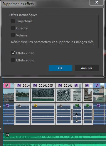

    "Est-ce possible de supprimer un effet appliqué sur plusieurs clips en une fois ?"
    A ma connaissance, aucun logiciel de montage ne permet de supprimer un seul effet sur plusieurs clips en une seule action :
    - soit on supprime un effet dans un clip et on répète l'action sur les autres clips
    - soit on sélectionne tous les clips concernés, mais là on ne peut supprimer que tous les effets appliqués (par un seul parmi plusieurs)
    Au mieux (avec Premiere Pro) on peut supprimer une catégorie d'effets (intrinsèques, vidéo, audio)
  7. GCVMP
    4 650
    46
    3 949
    +64 / 193 / -8
    Je m'excuse car effectivement l'affaire ne se fait pas. Hier-soir, j'avais vite fait le test mais en fait, j'avais sélectionné 2 clips mais comme l'effet du premier s'est prolongé dans la transition du deuxième, j'ai pensé que j'avais supprimé l'effet sur les deux qui était tout simplement prolongé! Voir l'image.
